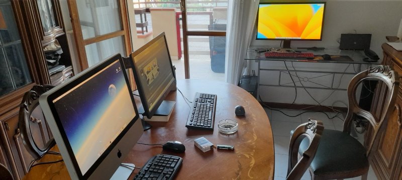

Support Team Lorys89 Posted June 14, 2022 Support Team Share Posted June 14, 2022 Mmm postazione un po' povera di stile, ma sto iniziando ad arredare ora 1 Link to comment Share on other sites More sharing options...
Supervisor fabiosun Posted June 14, 2022 Supervisor Share Posted June 14, 2022 siamo off topic ma ti invidio la pulizia dei cavi li sotto 🙂 1 1 Link to comment Share on other sites More sharing options...
Contributor Eniac Posted June 14, 2022 Contributor Share Posted June 14, 2022 io invece coi cavi ci vado a braccetto 😄😄 1 2 Link to comment Share on other sites More sharing options...
Support Team Lorys89 Posted June 14, 2022 Support Team Share Posted June 14, 2022 (edited) 22 minuti fa, fabiosun ha scritto: siamo off topic ma ti invidio la pulizia dei cavi li sotto 🙂 Nono niente OT ci sono 2 hack ventura li su 🤣🙈 Comunque i cavi sono nascosti sotto il pianale per lo più, li odio quando si vedono Edited June 14, 2022 by Lorys89 Link to comment Share on other sites More sharing options...
Moderators netgear Posted June 14, 2022 Moderators Share Posted June 14, 2022 14 minutes ago, Eniac said: io invece coi cavi ci vado a braccetto 😄😄 Il problema non sono i cavi ma le sigarette 🙂 1 1 Link to comment Share on other sites More sharing options...
