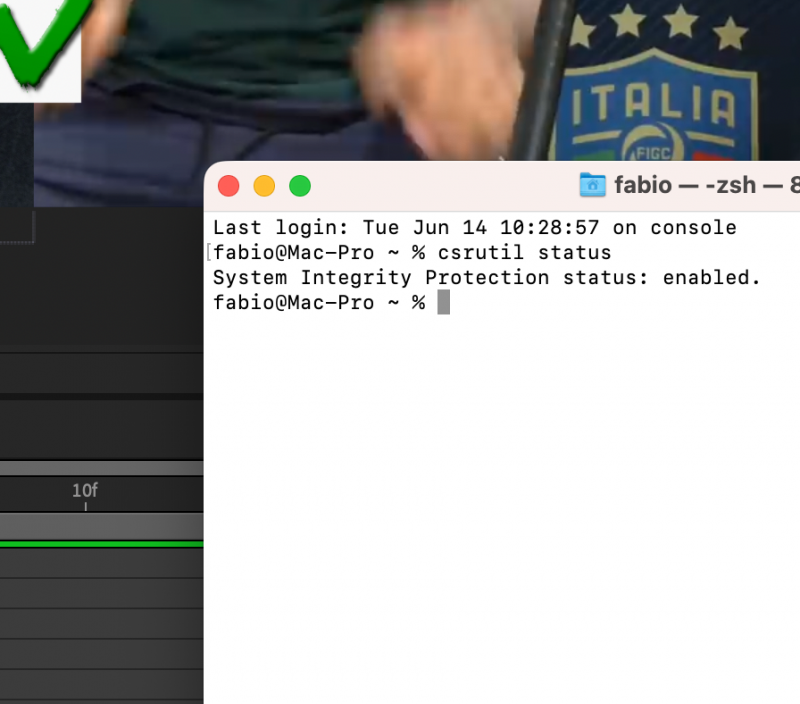

Hai messo i nuovi driver, nello specifico ToggleSipEntry.efi che adesso va dichiarato come un normale driver nel config ??
Si fatto ma , nonostante disabilito la sip in recovery mode, quando riavvio si riabilita per cui non riesco ad installare i driver che precisano della SIP disabilitata.

per capirci, si dichiara il driver che ho menzionato sopra e si abilita in modo che esca nella schermata di avvio il relativo pulsante, da qui si attiva o meno il SIP in fase di boot, mi pare l'opzione più semplice e veloce.

Si, quello è il più semplice! ... ma lui ha detto di essere entrato nella recovery a fare tutto...poi riavviando si è riattivata.. probabilmente perché impostata a 00000000 nel config... 🙂

Scusami ho dovuto assentarmi. che intendi per dichiarare il drive in questione? Io lo colloco nella cartella drive di OC e poi lo inserisco nel config. plist. Puoi dettagliarmi come lo fai uscire sulla schermata di avvio?

premi spazio sei li hai dichiarati

Grazie , appena sarò a casa proverò il tuo metodo. Anche se per me rimane un mistero che SIP non si disabiliti nella recovery. Sempre fatto senza problemi prima di Ventura.
