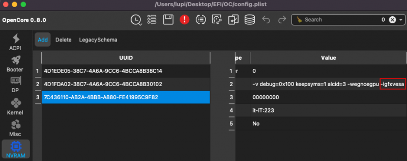

Ciao , prova a rimuovere   " -igfxvesa "  da  boot-args
403784932_Schermata2022-05-23alle12_01_48.thumb.png.39cfb6aa4890b054cbd94e967014abc3.png
Puoi usare OCAT (  GUIDA  )  per  editare il plist nonche' aggiornare la versione di OC ,  Kexts etc ...
