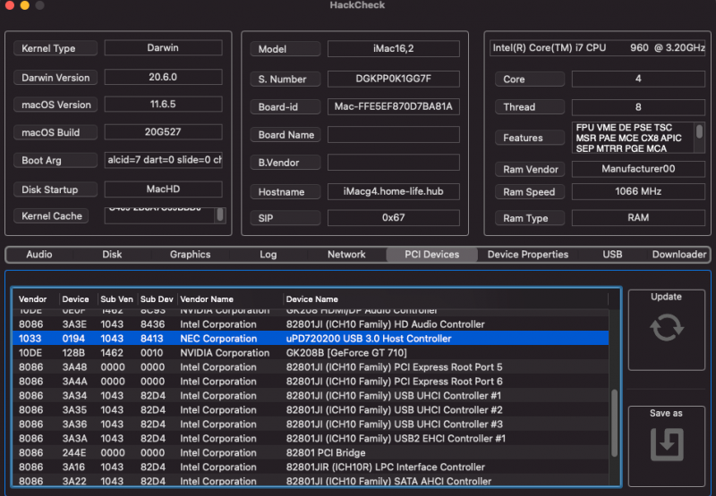

ho un altro problema che non capisco.... mi vede un processore I5 mentre io ho un i7 950....
da cosa potrebbe dipendere?
Grazie per la pazienza
  On 4/8/2022 at 9:18 PM, antuneddu said:
Prova a mettere in
PlatformInfo > Generic > ProcessorType =
Expand
Ciao,
grazie ho risolto con il processore con le tue indicazioni.
adesso stavo provando a mappare le USB ma mi sono arenato perche nella guida dice "scorriamo fino a trovare XHC o nel caso XHCI" le mie ho l'impressione che si chiamano USB è possibile?
inoltre mi domando se è corretto avere nella EFI il DSDT che mi fece gentilmente @Gengik84 per clover?
vorrei essere sicuro che serve davvero
se qualcuno può dare un occhiata allego Ioreg e EFI EFI.zipFetching info...

Sono felicissimo! in qualche modo sono riuscito a fare la mappatura delle usb da solo! ho seguito la guida di Dortania.
