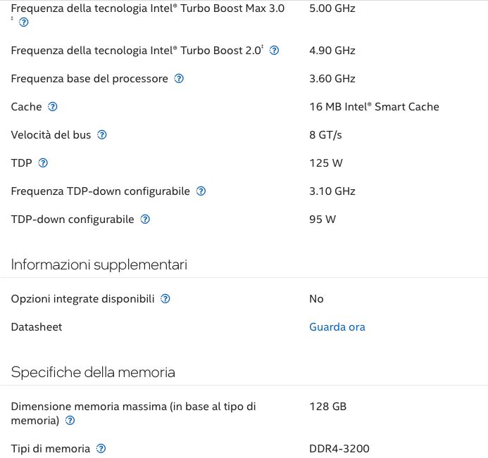

. Secondo me, è un problema di profilo XMP....poi comunque, delle ram da 2400 portate a 3700...ragazzi...cioè stai in proporzione overcloccando la tua cpu a 6GHz

Ma certo, diciamo che col senno di poi agirei diversamente ma, ribadisco, nella lista di compatibilità le ram che hanno una freq nativa più alta sono pochissime e vorrei sapere quanto costano. Se poi xmp manda a olgettine le ram dopo pochi mesi…questa è una cosa che non sapevo pur essendomi documentato. Anzi, a dirla tutta, sapevo che le mie erano più stabili di tante. Anche tra i membri de forum (tutti maschietti😜) di solito si usano almeno delle 3200 cl 16 che ormai sono standard e non mi risulta che ci siano problemi. Oltretutto non faccio oc, non potrei neanche col mio case.
