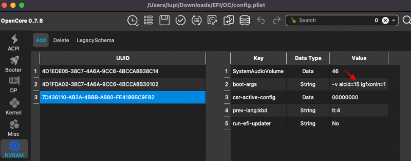

ma e' strano e' lo stesso della tua EFIORIGINALE   ALCID=4
scarica Hackcheck lo trovi in download vedi il codec che usa
il layout comunque lo cambi qui

Ok dopo ci provo e HACKCHEC L ho già scaricato. Comunque anche su quella di prima se toglievo audio.efi non si sentiva L audio, e non si discute che alcid dovrebbe essere lui a gestire L audio

@antuneddu quando installai la prima volta bigsur avevo lo stesso problema poi grazie a @Gengik84 mi ha fatto mettere questo ed ha funzionato può' essere la soluzione?

Proviamo cosi'
metti l ssdt in ACPI
i Kexts nella cartella kexts
sostituisci il config.plist con questo .... prova se va anche la chiavetta wifi

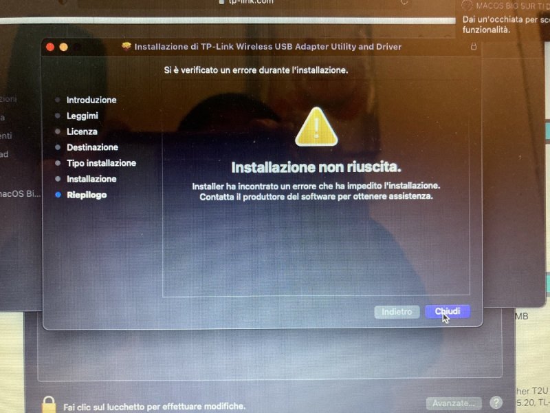

ok fatto come mi hai detto ma nulla audio non va i layout gli ho provati tutti
pennetta wifi mi da installazione non riuscita il packet e quello originale Della tp link wn823n v3.
8 minuti fa, antuneddu ha scritto:
Porva sostituisci l intera EFI.zip
ok va

per il wi-fi ce la patch di @chris1111 se posso aggiornare la metto dopo
ma poi nell ultima efi cosa hai cambiato che è partito finalmente l audio?

va tutto il wifi serve la patch di @chris1111 ed e compatibile anche con monteray
come nascondo tutte le altre icone?
Bravo te la stavo linkando segui bene come fare https://github.com/chris1111/Wireless-USB-OC-Big-Sur-Adapter
