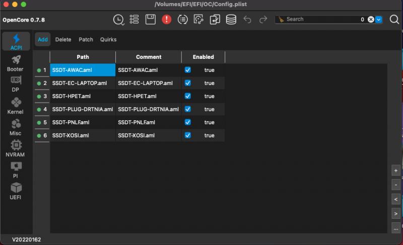

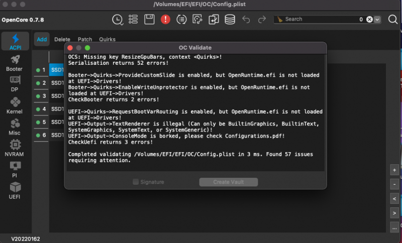

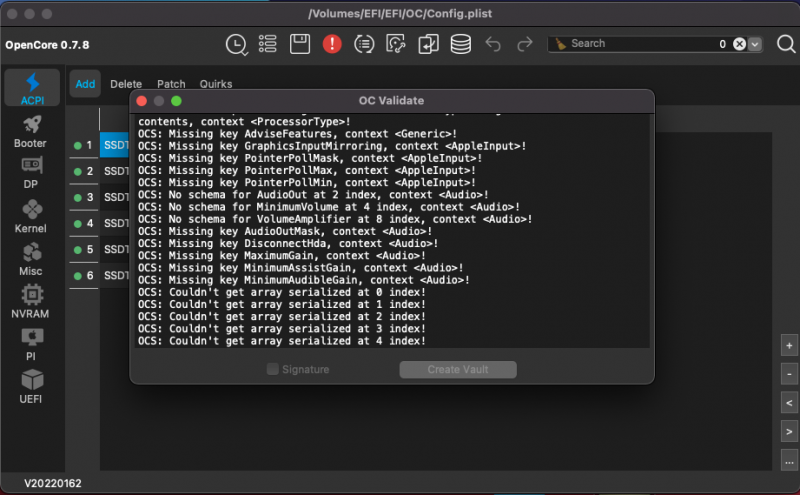

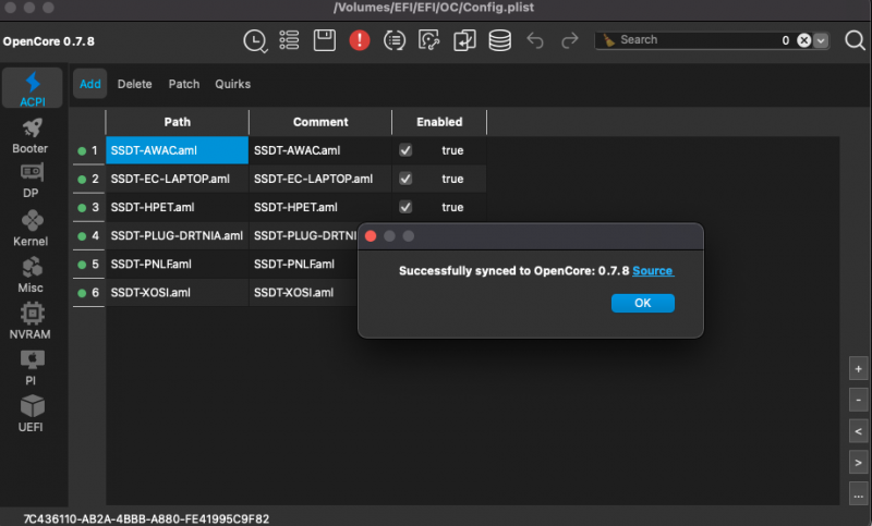

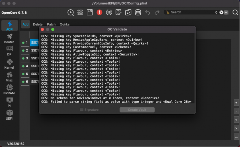

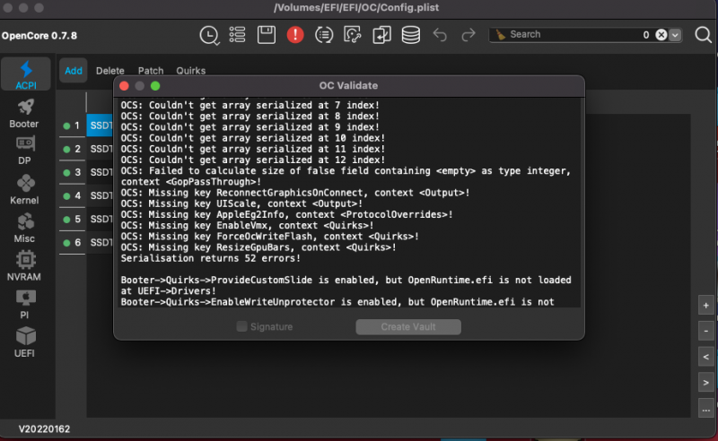

@antuneddueccoci qui aggiornamento aggiornato il plist con ocat  riavviato il sistema parte ma non riconosce più il trackpad e la tastiera non fa più i caratteri tipo la ( @  )allego screenshot e efi originale mi puoi aiutare?

Con la " EFIORIGINALE " prima di aggiornarla, tastiera e trackpad funzionavano ?
Adesso quale efi stai usando ? E' da vedere quali driver escludere perche andavano in conflitto come segnala OCvalidate ,probabile  che sia stato escluso nell aggiornare proprio quello che faceva andare la tastiera

Queata e' la EFI  " originale " aggiornata   l unico driver disabilitato e' OpenUsbKbDxe.efi  ... prova

Sostituisci il plist nell utima EFI che ti ho postato , riabilitato OpenUsbKbDxe.efi disabilitato  Ps2KeyboardDxe.efi
Config 2.plist  ( rinominalo in Config.plist) con entrambi i driver attivi come avevi all inizio  (ma con errore in ocvalidate)
Questa Haswell Laptops 0.7.8.zip invece creata da zero copia la tua in sicurezza e sostituisci/prova questa ... resettta la nvram prima di avviare

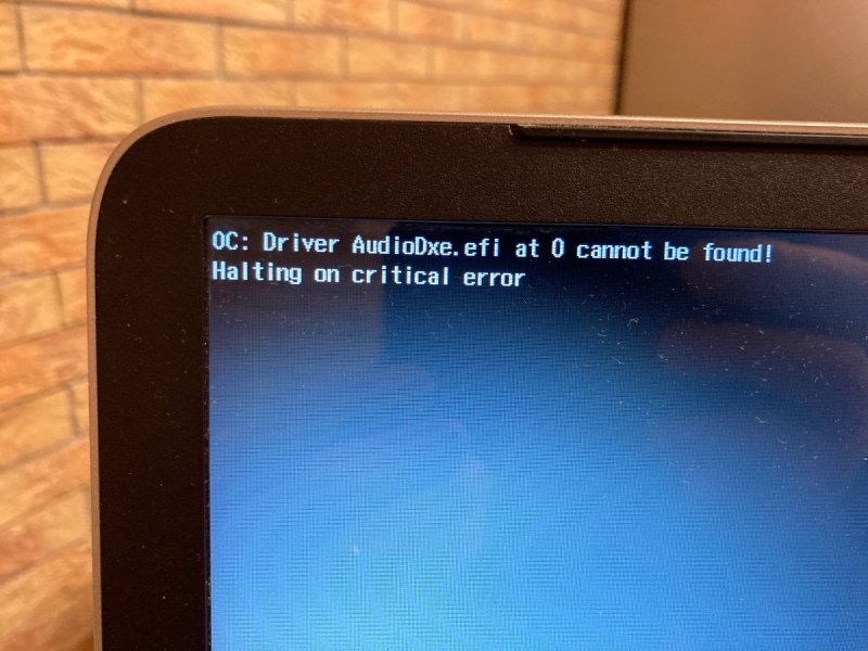

Ok non avevo capito allora comunque così come avevo fatto non partiva ho aggiunto audiodxe che mi dava L errore perché mancava nella cartella driver e al  riavvio è partito tastiera riconosciuta, trackpad riconosciuto, non mi vede la penna Wi-Fi ,nei kext ho visto che ho SMCBatterymanager ma non vedo l  icona della batteria nella parte superiore dello schermo e ne nelle impostazioni per la rete dovrei provare con la lan , ma mi sembra manchino dei kext, anche luminosità va dal control pannel ma non dai tasti  F2-F3, audio OK Comunque sto usando la efi 0.7.8 vi aggiorno domani che allego plist ed efi  sono al lavoro ma volevo aggiornarvi e grazie che mi state aiutando
