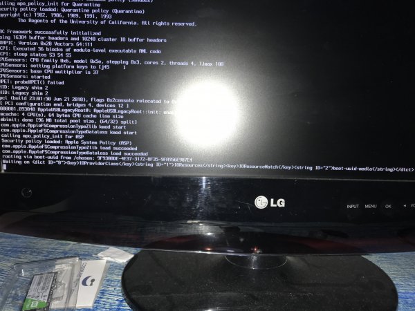

Matteo88 Posted August 3, 2018 Share Posted August 3, 2018 ciao ragazzi come da titolo ho cambiato ssd nell'hack 2 in firma: sono passato da un m.2 sata a un m.2 pci-e... ho reinstallato macOS 10.13.6 con la stessa efi che avevo prima ed ho configurato tutto. ora sto cercando di rifare il boot per installare clover nell'ssd, ma si ferma nella foto e dopo un po esce il divieto: cosa devo fare? Link to comment Share on other sites More sharing options...
Administrators Gengik84 Posted August 3, 2018 Administrators Share Posted August 3, 2018 hai sostituito la EFI sul disco con quella tua funzionate? Link to comment Share on other sites More sharing options...
Matteo88 Posted August 3, 2018 Author Share Posted August 3, 2018 no, perchè clover non l'ho installato ancora nell'ssd... ho usato quella funzionante per installare e fare il primo boot di configurazione di macOS Link to comment Share on other sites More sharing options...
Support Team iCanaro Posted August 3, 2018 Support Team Share Posted August 3, 2018 e appunto fai il boot con la EFI che funge e la copi nel nuovo disco, come ti ha detto gengik Link to comment Share on other sites More sharing options...

Support Team iCanaro Posted August 4, 2018 Support Team Share Posted August 4, 2018 Riesci a postare la EFI in questione (senza la cartella apple) Non è che hai lasciato in patched dei DSDT o SSDT personalizzati? Hai aggiornato il BIOS o hai cambiato qualche impostazione? Link to comment Share on other sites More sharing options...
Matteo88 Posted August 4, 2018 Author Share Posted August 4, 2018 si, ho aggiornato il bios di recente e tutto andava bene, ho anche lasciato dsdt fatto da gengik e ssdt per mappatura usb che da quello che ho notato dalla cartella Origin è cambiato... comunque guarda tu stesso Ha scritto dopo 10 minuti 24 secondi: ragazzi ho risolto: nel config avevo come default il nome del vecchio ssd per questo dava errore credo... ora è partito EFI.zip Link to comment Share on other sites More sharing options...
