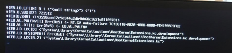

riesco a far partire clover e visualizzare tutti i dischi compreso la pennetta USB con l'installer ma non parte...vedi foto sotto

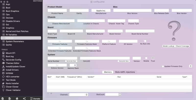

Per quanto riguarda Smbios se ti riferisci al warning del validatore non riesco a capire a cosa si riferisce...credo di averlo compilato correttamente ed è presente nel config.

il 4° Efiversion... te lo sta dicendo il smbios e' obsoleto/datato , genera un nuovo smbios con Clover config.  consigliato  iMac16,2 x Mrey

come suggerito ho aggiornato anche smbios a 16,1 e non ricevo più l'avviso di incompatibilità con l'avvio dell'installer di Monterey...parte ma si blocca subito...
Suggerimenti?

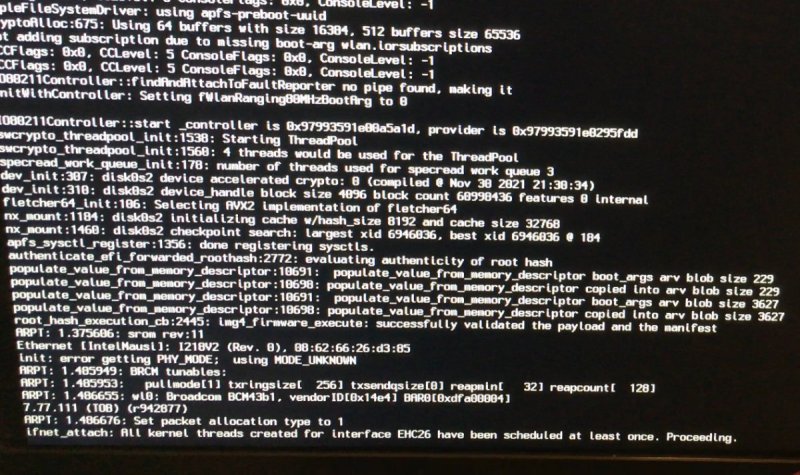

Una volta avviato non funzionava audio, rete e BT e solo il disco SSD di Monterey era visualizzato come esterno ( altro non ho cotrollato)... ho riavviato Mojave cercando di sistemare l'efi e Kext, risultato? non sono più riuscito ad avviarlo..🤷‍♂️
1153523216_Schermata2022-01-26alle12_39_03.png.0dd8de7794746c39d15184222913f869.png   1513904165_Schermata2022-01-26alle12_41_34.png.6ca9a1ae7316fed88f0bca4d03231d3b.png
ho cercato invano di trovare la combinazione che aveva fatto partire l'installazione...ma ho ottenuto solo numerosi KP con riavvii..

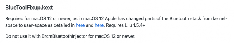

Ho aggiunto questi Kext:
Ho ripristinato solo la rete... risultano ancora seguenti problemi:

nel frattempo ho risolto con BT..

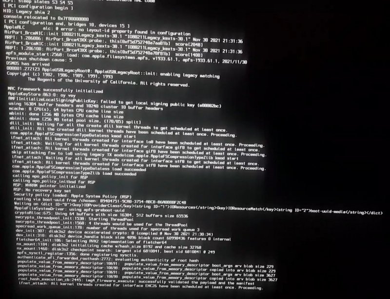

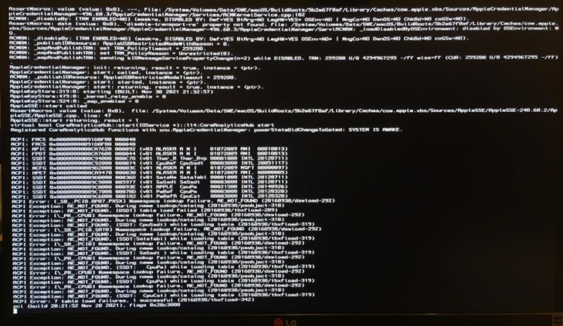

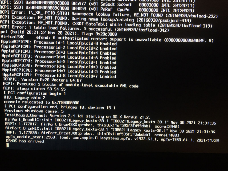

Ciao,
SSDT_suo era quello che usavo per Mojave, se lo lascio non parte...
Se invece rimuovo quello basic, il sistema non si avvia...
si il DSDT ha la mappatura delle USB.
Non posso lasciare sia SSDT e DSDT, è un problema?
nel config è corretto se seleziono entrambi i PluginType
in verbose carica qualcosa (troppo veloce per leggerlo) e poi si riavvia subito, devo fare un video e fermare il fotogramma
EDIT - questa è l'ultima schermata prima del riavvio:
Edited by esseave
