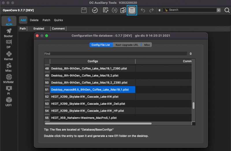

E’ possibile ora attivare nuovamente gli aggiornamenti automatici , per usufruire dei progressi del tool ( vers.attuale 20220020 )  rimanendo sulla Release di OC 0.7.6  mentre per chi vuole ricevere  gli ultimi commit  beta ( 0.7.7 ) attivare dalle impostazioni   la nuova opzione   “ Opencore Dev “
Aggiunti al Database 65 confi.plist x desktop ... basta un doppio click su quella d interesse x generare pappa pronta sul Destop 😆
( Efi completa , Acpi , Kext , etc. configurata secondo guida di riferimento Dortania ) Seriali da inserire/generare in PI

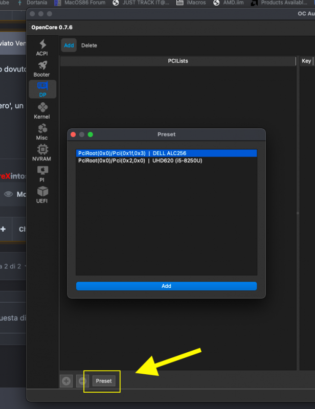

Buongiorno a tutti, una domanda su OCAT:
nella sezione Device Propertie esiste una funzione di preset con due definizioni inserite di default; sapete se esiste anche per questo un database (tipo quello di Mister Luchina) oppure è previsto che sia l'utente a creare i propri  con  "Edit/Edit Preset".
Lo chiedo perchè mi piacerebbe approfondire le possibilità di questa sezione del config.
2008702949_Schermata2021-12-12alle10_33_37.thumb.png.60f023a1fb5fe8ce953cc0ae3b2b3163.png

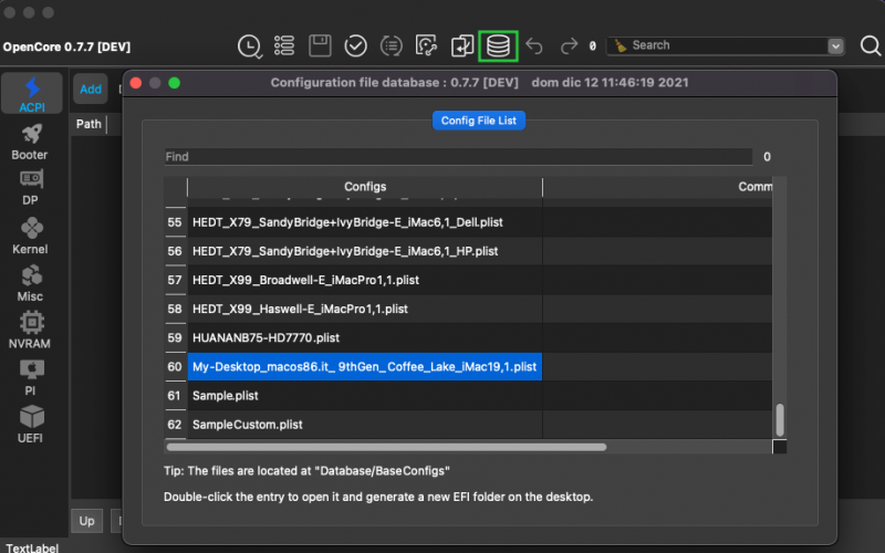

Non credo esista un Database per Device Properties...puoi editare/aggiungere l attuale nell app ( Mostra contenuto pacchetto ) Contents/MacOS/Database/preset/PreSet.plist
Personalmente ho inserito il mio config al database in Contents/MacOS/Database/BaseConfigs
e le rispettive ACPI in Contents/MacOS/Database/EFI/OC/ACPI e kext in Contents/MacOS/Database/EFI/OC/Kexts diversamente facendo doppio clic sul config viene generata la EFI sul desktop ( compreso di Device Properties )  ma senza SSDT-Basic o senza il kext HoRNDIS non essendo presenti nel Database originale dell app
