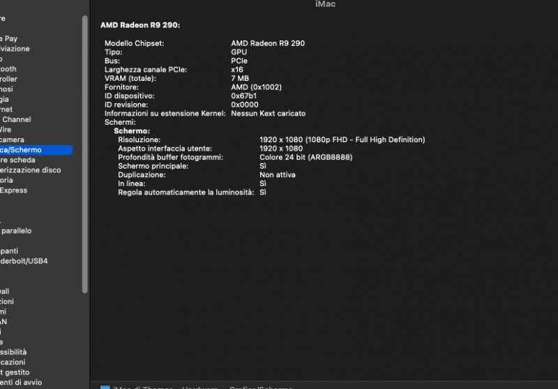

Buona domenica , oggi ho sostituito la gt 710 con la scheda in questione per poter usare Montey, della mia seconda build in firma, che utilizza OC 0.7.6, con i kext e i driver aggiornati.
Alla fine ...credevo fosse meno complicato, ma mi son fermato perche la scheda viene riconosciuta come r9 290 con 7mb e non  ha accellerazione hw.

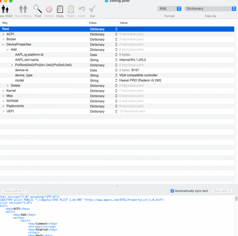

Iniettando  il SSDT-GPU-SPOOF.aml da me modificato in questo modo
246101331_Schermata2021-12-05alle10_04_10.thumb.png.012939a0bea028a738c485e7091d78e2.png
poi ho impostato la voce in DevicePropieties
1031670886_Schermata2021-12-05alle11_17_59.thumb.png.697c7fa11a9e5e8e352e0e5d7c9ca17d.png
ma mi viene riconosciuta in questa maniera senza supporto Metal GPUFamily macOS 2
318167340_Schermata2021-12-04alle10_25_03.png.e23cce28f8e46b08adb901641d512401.png381539168_Schermata2021-12-05alle01_34_45.thumb.png.994cafb141ef4f2be8e033c702dbbff4.png
.....notavo che ID revisione e 0x0000 ......puo essere li il problema?

In Deviceproperties come vedi nell immagine ho messo il suo originale id B167 se metto quello della 290X B067 si pianta.
Idem utilizzando solo  ( invece di DeviceProperties ) SSDT-GPU-SPOOF.aml modificato con B067 non va.
Insomma dalla guida dortania , diceva che la shappire era quella piu compatibile , io son stato sfigato ....
