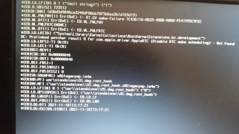

Contributor Eniac Posted November 18, 2021 Contributor Share Posted November 18, 2021 Ho rimediato questa scheda madre asus z97-p con una CPU serie 4 , per sostituire il muletto che ha una z77 con una cpu 3570k , ho preparato la chiavetta ma appena avvio OC mi dice Failed to drop ACPI 54445353 - not found e poi esce il menu di OC con solo nvrarmreset memtest toggle sip e uefi shell , è un pezzo che ci sto litigando ma non ne vengo fuori , a cosa si riferisce quel messaggio iniziale ? mi date una mano ? Link to comment Share on other sites More sharing options...

Contributor Eniac Posted November 18, 2021 Author Contributor Share Posted November 18, 2021 allora l'errore acpi è sparito mettendo disabled cpupm , però continua a bloccarsi dopo poche righe Link to comment Share on other sites More sharing options...
Contributor Eniac Posted November 18, 2021 Author Contributor Share Posted November 18, 2021 Sono andato avanti parecchio, adesso fa il boot ed arrivo all'installer dopo aver preparato il disco scelgo di installare ma quando confermo mi esce un messaggio che non avevo mai visto , per installare Monterey c'è bisogno della connessione a internet... e non mi fa andare avanti ... Link to comment Share on other sites More sharing options...
Contributor Eniac Posted November 18, 2021 Author Contributor Share Posted November 18, 2021 Questa Z97 mi ha fatto sudare più che tutti gli altri PC messi assieme, ma alla fine ce l'ho fatta 😄😄 1 Link to comment Share on other sites More sharing options...

Contributor Eniac Posted November 19, 2021 Author Contributor Share Posted November 19, 2021 Ora che lo sto usando rilevo qualche piccolo problemino, il primo è che ogni volta che avvio mi esce il messaggio "avete riavviato il computer a causa di un problema...." ma lo shutdown è andato sempre a buon fine, ho provato ad usare sia SSDT-basic sia SSDT-PM-all di @Gengik84 ma non si risolve, questo accade da quando ho inciampato nel cavetto di alimentazione del pc e si è spento mentre era in funzione , prima andava benissimo. Poi volevo fare la mappatura ma IOReg non segnala in verde/rosso l'inserimento/disconnessione delle chiavette , ma questo credo che forse possa dipendere da Monterey perché fa la stessa cosa anche sugli altri pc. Inoltre ho notato che HackCheck non segna il layout-id in uso dalla scheda audio, ma segna sempre 0 qualunque valore metta in boot-args con la voce alcid=x (ho fatto anche il resetnvram) Link to comment Share on other sites More sharing options...
Administrators Gengik84 Posted November 19, 2021 Administrators Share Posted November 19, 2021 non hai caricato alcun ssdt, riguardo quel problema prova a selezionare, se già non lo è, DisableRtcChecksum 15 minuti fa, Eniac ha scritto: Poi volevo fare la mappatura ma IOReg non segnala in verde/rosso l'inserimento/disconnessione delle chiavette , ma questo credo che forse possa dipendere da Monterey perché fa la stessa cosa anche sugli altri pc. Veramente Monterey non c'entra nulla, se non le vedi sotto XHC è probabile che per esempio tu abbia qualche usb non intel 1 Link to comment Share on other sites More sharing options...
Contributor Eniac Posted November 19, 2021 Author Contributor Share Posted November 19, 2021 Grazie @Gengik84 , DisableRtcChecksum è su YES , avevo provato comunque a metterlo anche su No ma non cambia nulla , ho visto che hai scaricato il IOReg quindi presumo che da li vedi se è caricato un ssdt , te lo riallego appena fatto , forse quello precedente l'ho preso prima di caricare uno dei due SSDT , per quanto riguarda il port mapping non so che dirti , mi era venuto in mente Monterey perché ora fanno la stessa cosa anche gli altri pc e su questi la mappatura a suo tempo l'avevo fatta. iMac Pro di Nicola.zip Link to comment Share on other sites More sharing options...
Administrators Gengik84 Posted November 19, 2021 Administrators Share Posted November 19, 2021 in questo ioreg si è caricato forse hai la prima versione? in caso riscarica l'ultima, sostituiscilo e rifai ioreg 5 minuti fa, Eniac ha scritto: per quanto riguarda il port mapping non so che dirti , mi era venuto in mente Monterey perché ora fanno la stessa cosa anche gli altri pc e su questi la mappatura a suo tempo l'avevo fatta. Ricordati che se usi la funzione cerca riguardo a XHC, in questo caso non vedresti nulla quindi devi scorrere verso il basso cercando quel device e senza usare la funzione cerca Link to comment Share on other sites More sharing options...
