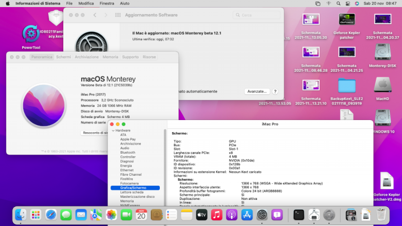

Moderators carlo_67 Posted November 17, 2021 Moderators Share Posted November 17, 2021 be io anche ho fatto dopo aggiornamenti xcode e device update ed è andato anche se, la prossima build sicuramente, dovro dare una ripassata di tool nvidia staremo a vedere ora riprovo ad riabilitare tutto vediamo....... Link to comment Share on other sites More sharing options...
Moderators carlo_67 Posted November 17, 2021 Moderators Share Posted November 17, 2021 @antuneddu @fabiosun riattivando non avvia più ho provato una cosa alla volta prima riattivando Sip----------non si avvia poi mettendo SecureBootModel default-----------non si avvia attivando il solo Gatekrpeer------------non si avvia 1 Link to comment Share on other sites More sharing options...

Moderators carlo_67 Posted November 19, 2021 Moderators Share Posted November 19, 2021 @antuneddu Be' dopo aver istallato il tool della Nvidia, pare anche gli aggiornamenti beta li fa' tranquillamente vediamo alla prossima raelase 2 Link to comment Share on other sites More sharing options...
Support Team Anto65 Posted November 19, 2021 Support Team Share Posted November 19, 2021 Great !!! La patch regge anche dopo ? 1 Link to comment Share on other sites More sharing options...
Moderators carlo_67 Posted November 19, 2021 Moderators Share Posted November 19, 2021 e guarda non rompe nulla No sbaglio questo è big 🥶 Questo è Monterey, rompe rompe comunque al prossimo aggiornamento si ristalla il tool e via gia' e tanto che aggiorna 2 Link to comment Share on other sites More sharing options...
Support Team Anto65 Posted November 19, 2021 Support Team Share Posted November 19, 2021 Intendevo anche , a parte il seal non devi neanche ripassare il tool una volta applicato ...rimane tale anche dopo l update ... non annienta la patch Link to comment Share on other sites More sharing options...
Moderators carlo_67 Posted November 20, 2021 Moderators Share Posted November 20, 2021 non è cosi va' rimesso comunque accontentiamoci di quello che passa il convento ottimo😙 2 Link to comment Share on other sites More sharing options...
