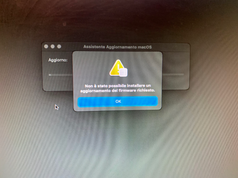

Espo250 Posted October 26, 2021 Share Posted October 26, 2021 Buonasera, sto cercando di effettuare un’installazione pulita di MacOS. Premetto che vengo da Big sur dove tutto funzionava alla perfezione. ho aggiornato all’ultima versione di OC, così come tutti i kext sono stati aggiornati. quando faccio partire l’installazione va tutto bene fino a quando non giunge il messaggio allegato in foto….. qualcuno ha qualche idea ? Link to comment Share on other sites More sharing options...

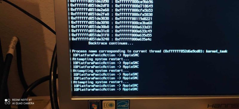

Perdu Posted October 27, 2021 Share Posted October 27, 2021 (edited) Buongiorno, non so se sono fuori argomento qui ma è una mia curiosita ho fatto una prova con Monterey 12.0.1 su una Asrock B365M Pro4 restituisce un codice di errore che allego e su mille volte una volta che riesce a bypassarlo non vanno più le usb nessuna stessa EFI funge magnificamente su Big Sur finale Grazie a prescindere chi è testardo la vince riuscita installazione con il minimo dei Kext ora bisogna capire quale sta facendo .... faville e ne impedisce l'installazione toccherà provarli con calma ad uno ad uno qui Houston per ora e tutto aggiornamento il colpevole è IO80211Catalina.kext - funge con Big Sur ma non piace a Monterey lo manda in tilt qualcuno conosce qualche alternativa Grazie Edited October 27, 2021 by Perdu Link to comment Share on other sites More sharing options...
