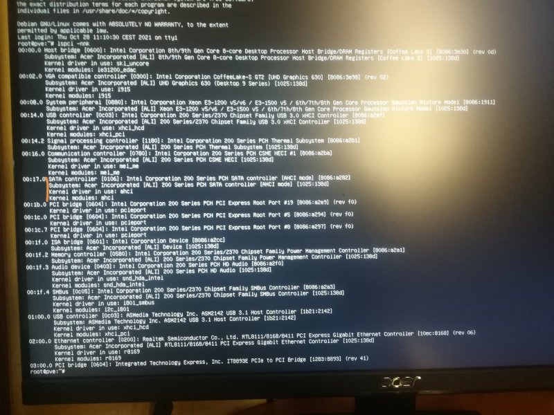

qualche novita, ci ho perso un po di tempo ma....
20211027_112736.thumb.jpg.3e6451267faed86dd06f34632c77c84e.jpg20211027_112810.thumb.jpg.de2c562fd8ccdf2490627167c3f61a77.jpg
ancora in fase di beta diciamo.
Ho seguito da prima il thread di @fabiosun ma non riuscivo a farlo partire .
Dopo ho seguito una guida su y*****   , sostanzialmente ha qualche piccola differenza da quella di @fabiosun tipo i driver del hd e la riga di comando da inserire tramite terminale .
P.s. se ci son riuscito io , che son un "testone", la cosa e fattibile a qualsiasi persona che bazzica nel forum.

Che non ti partiva? e a che driver e riga di comando ti riferisci?
scusa scrivevo una cosa e ne pensavo un altra....intendevo come riga di comnado.....la modifica nel file .conf della VM .
Ho inserito
args: -device isa-applesmc,osk="ourhardworkbythesewordsguardedpleasedontsteal(c)AppleComputerInc" -smbios type=2 -device usb-kbd,bus=ehci.0,port=2 -cpu host,kvm=on,vendor=GenuineIntel,+kvm_pv_unhalt,+kvm_pv_eoi,+hypervisor,+invtsc
per INTEL anziche quella che hai postato tu che e per AMD.
Nella tua configurazione hai messo SATA e spuntato la voce SSD alla voce HD ,  invece quella che ho provato io utilizzo VirtlO Block senza emulazione SSD.
Comunque ripeto e una cosa momentanea, va raffinato il tutto.

In teoria, ma ti dico che in realtà ricordo poco
puoi editare a mano la vm config
e impostare come vedi sopra nel mio esempio
commentando la riga del disco virtuale
non vedo la gpu discretA ma solo l’integrata
chissà che succede a passarla😉🤞
