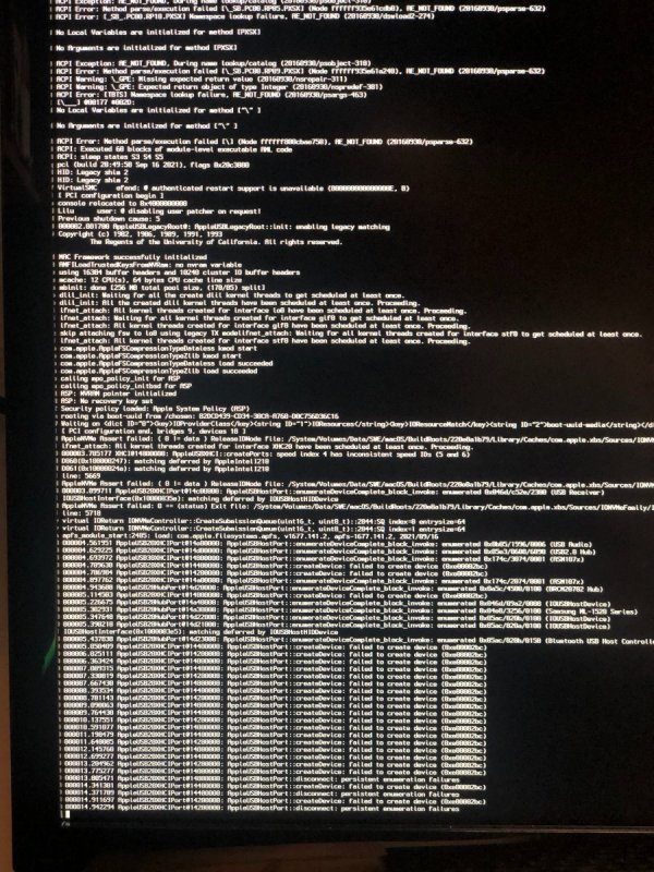

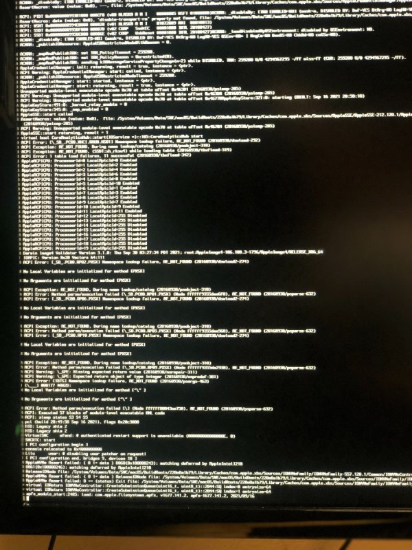

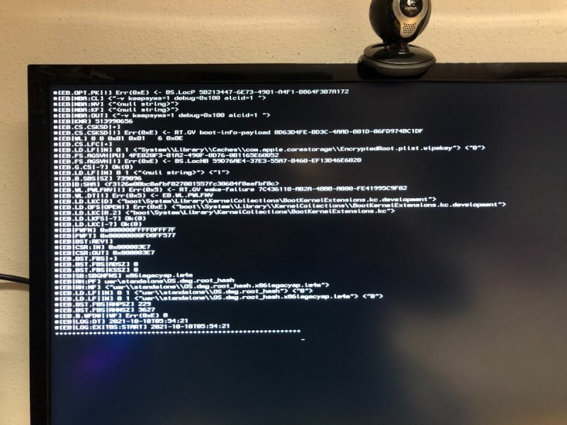

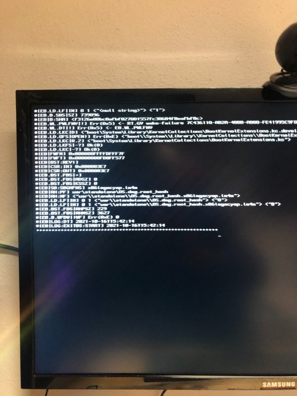

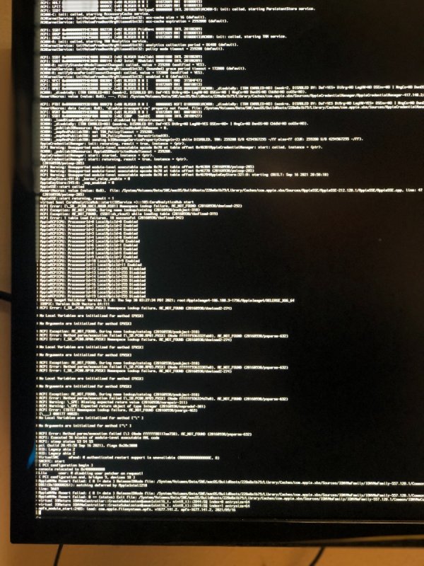

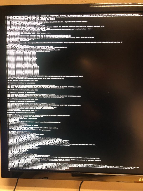

Grazie carlo_67, ci sto sbattendo la testa da un pò ma fatico a venirne fuori. Allego le immagini della parte dove si blocca Clover in parallelo a quella di OC che poi avvia, perché ho provato un pò a ragionare su questo senza trovare una strada.

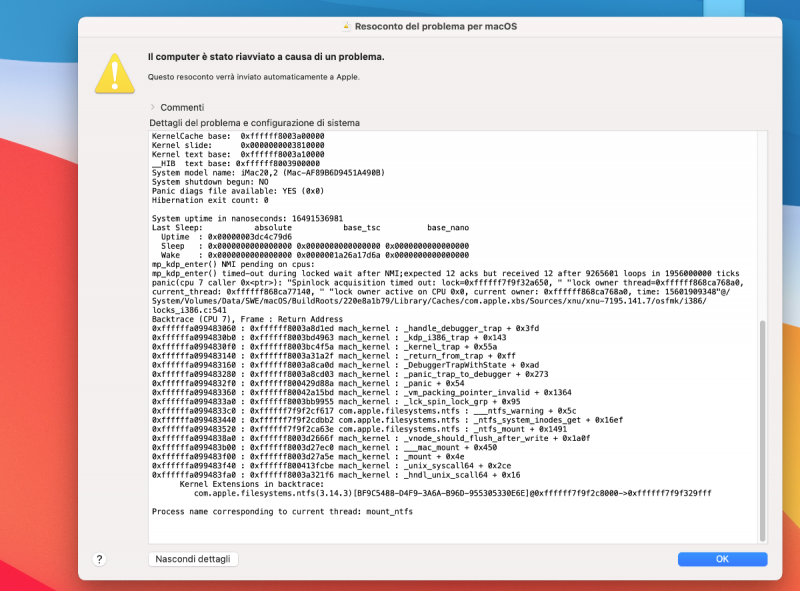

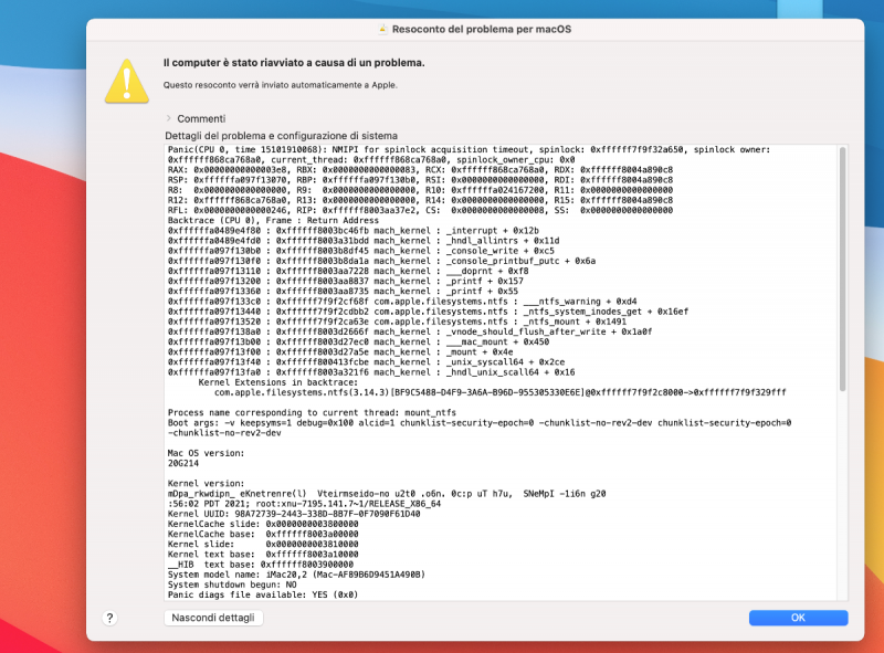

Visto la difficoltà per me insormontabile di venirne fuori con Clover, vorrei cogliere l'occasione di imparare qualcosa di più di OC e di ripartire da l'unico punto buono al quale sono arrivato. Il sistema non è molto stabile, a volte si blocca e spesso lo fa quando lo spengo o lo riavvio, delle periferiche non và praticamente nulla, niente ethernet, niente wifi, niente suono e usb da testare e mappare. In allegato metto la EFI che ho usato ad installare insieme ai report di Hack info, DPCI, e IOregistry. Se qualcuno può spiegarmi un pezzo alla volta come configurare da OC, perché ho letto la guida ma mi fuma il cervello, non so da dove cominciare. Grazie per l'aiuto che costantemente date.

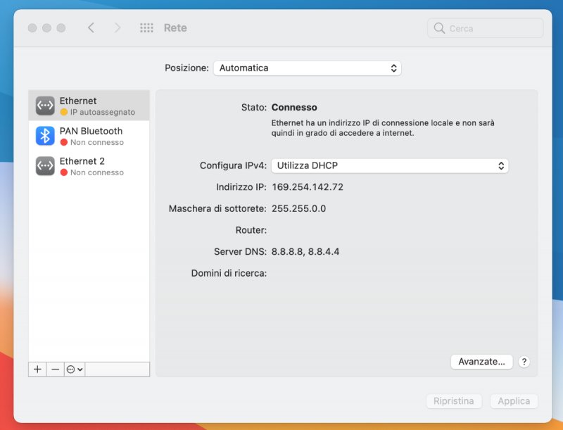

Il suono va perfettamente, ho provato per la ethernet a seguire questa guida
ma non ci sono riuscito. E' strano perché la ethernet sembra vederla però mi dà un ip di connessione locale senza internet, ma su win va perfettamente. Adesso cambio la firma.

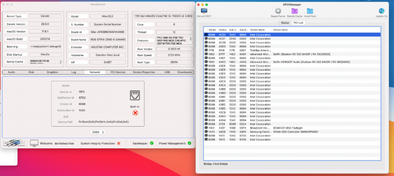

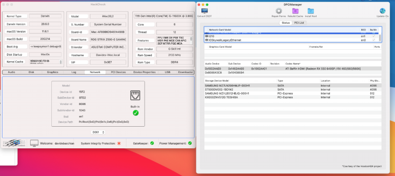

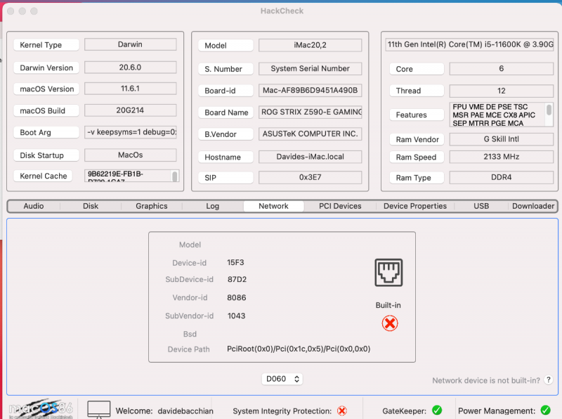

Da quello che capisco del post, da BS 11.4 non serve più la patch, ma la dichiarazione in Device Properties e il boot-arg ci vogliono, ad ogni modo ho riprovato come dal config allegato ma non mi fa collegare come da foto.
config.plist.zip
Edited by davanros

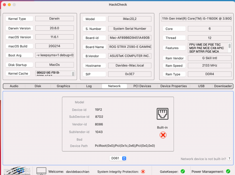

@iCanaro scusa se ti chiamo in causa, ma leggendo questo topic
alla fine tu proponi una soluzione per far andare la I225-v, dove non ho capito come mettere il fakePCIID. In sostanza, sul Device Properties ho definito tutti e due gli indirizzi delle porte ethernet con collegato il Device-id, ho inserito e definito i kext FakePCIID_Intel_I225-V e FakePCIID, sulla  ethernet1 la situazione è la stessa sopra, la ethernet2 apparentemente dà bollino verde e quindi connessa però non naviga. Non ne vengo fuori. Allego la EFI.

Ho provato ad escludere IntelMausiEthernet ma il risultato è lo stesso..........
