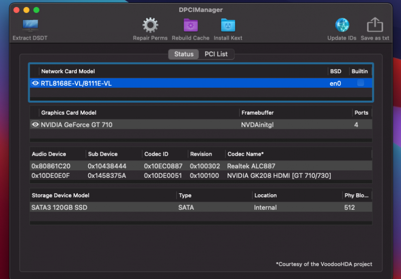

Salve a tutti, come da titolo ho installato BS con OC 7.2 seguendo la guida di Dortania e sono riuscito a mettere su anche Monterey.
Il problema che ho riscontrato è che quando vado ad aprire iCloud  mi viene scritto (impossibile comunicare con il server).
premetto che prima di chiedere un vostro consiglio ho provato e riprovato a risolvere il problema ma nulla.
Seguendo la vostra guida ho provato a mappare usb, ma non sono all'altezza lo ammetto, ho provato anche a emulare la nvram, perché dal test non è nativa ma idem con patatine insomma un disastro.
Una cosa sono riuscito a modificare la  GUI per la modalità di avvio.🤣 allego la mia EFI ...... se  potete darmi delle diritte.
Nelle caratteristiche hardware ho cambiato la SV con GT710 e mi vede tutto nativamente... non so come aggiungere in firma il mio hardware lo potete trovare in un mio precedente post.🤯

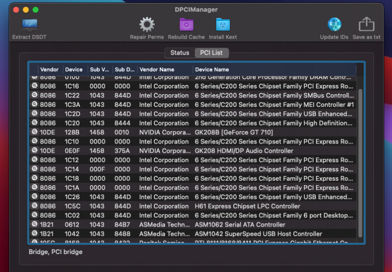

ciao Carmine-ba.  pur seguendo le guide qui riportate ci sono dei passaggi un po ostici per me ad esempio la mappatura usb in quanto mi vede solo usb 2.0 la 3.0 non me ne da traccia ho provato a fare Ioreg ma non le visualizza sicuro sbaglio qualcosa, poi dal test  non ho la nvrm nativa e anche li pur seguendo la guida non riesco a emularla, non so se ha bisogno di cambiare qualcosa nel config. o aggiungere un SSDT più performante, sai io mi diverto nel provare a creare un Hackintosh ma di base non ho una grande esperienza , anche se non mi lamento per i progressi fatti se  penso che  sul  mio hardware molto datato utilizzando OC sono riuscito a istallare sia BS che Monterey
Logan71 ho anche io hardware datato se vedi in firma la mia M.D. e simile alla tua.... non perder tempo niente usb3 il controller asmedia non e' supportato se necessiti di usb3  ti consiglio di munirti di scheda psi-express compatibile
