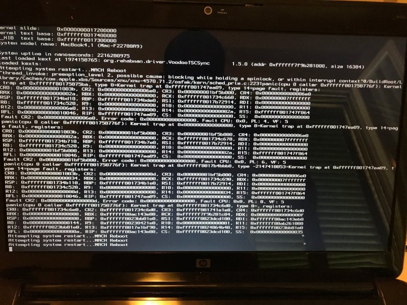

Ciao a tutti, non sembra vero che ci sia finalmente un forum italiano per il mondo Hackintosh. Complimenti davvero. Spero qualcuno possa aiutarmi, sto cercando di installare Catalina su un pc un pò datato. Ha un core 2 duo e una shceda video ati 4650 da 1 gb. Ho creato la chiavetta di catalina con clover ma vado subito in kernel panic e non riesco a capire il motivo. Ho provato diversi flag e diversi opzioni su clover ma appena parte l'installazione va in kernel panic. Non sono molto pratico del log ma mi sembra che il problema lo dia ioacpifamily. Avete qualche consiglio?
Ho fatto un tentativo con high sierra. Niente da fare, qualunque flag io inserisca mi da sempre questo kernel panic che ti allego.

Ciao, ho seguito la tua guida passo passo. Con l'opzione Legacy. Per poter fare il boot ho dovuto utilizzare per forza -no_compat_check. In questo caso parte ma dopo un bel pò di tempo che sta fermo su EndSet Console Mode prova a caricare diverse cose ma alla fine va in kernel Panic. Va molto veloce e dopo compare una schermata intera di errori backtrace, sono riuscito solo vedere che da un errore cpu 0 caller.

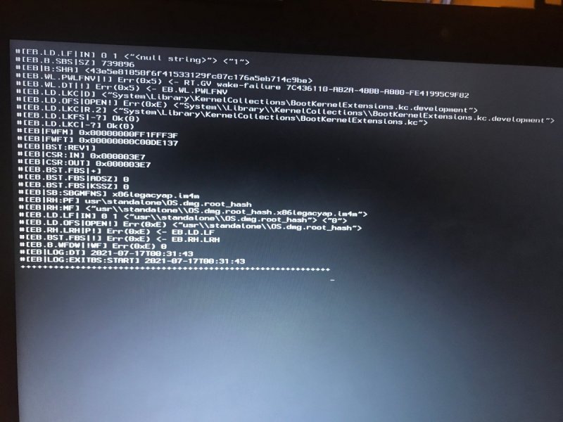

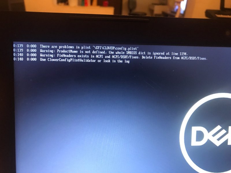

Ciao, ecco il primo tentativo. Ho creato la chiavetta di big sur e installato clover, con le opzioni UEFI. Poi ho inserito i kext del pacchetto virtualsmc.kext. Appena provo ad avviare da usb mi da quelle 4 righe di errore che vedi nella prima foto. Il bootloader parte comunque e provando a far partire l'installazione mi si blocca sulla schermata della seconda foto.
Preciso che ho anche dovuto inserire il file efi HFS per poter visualizzare l'opzione di installazione.
Il pc è un DELL vostro 3591.

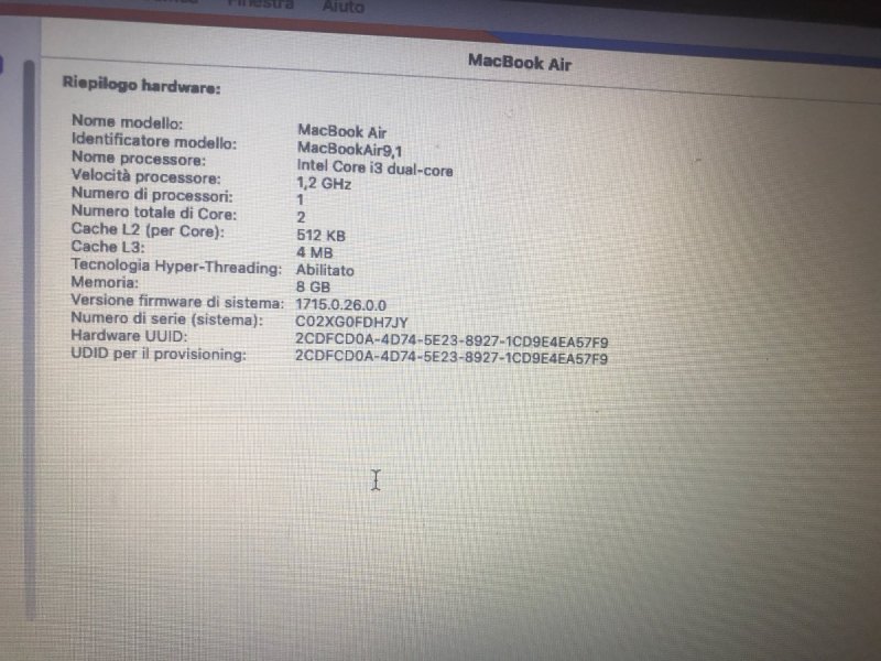

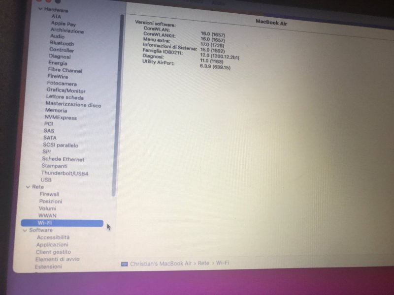

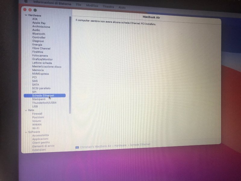

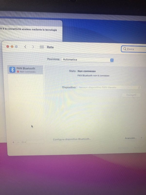

Non so davvero come ringraziarti, e come ringraziare @leomenassun. Con questa efi sono riuscito finalmente ad installare tutto. Ora ho solo due problemi. Non mi vede la scheda video e nessuna scheda di rete. Allego gli screenshot. La scheda video è una intel UHD. La scheda wi fi non sono riuscito a capire quale abbia questo modello.
Da quello che leggo qui in giro dovrei cercare i kext è giusto? Che sarebbero un pò come i driver su win

Grazie 🙂 Firma inserita. Allora la scheda di rete wireless ho visto che è una Qualcomm QCA9377, mentre quella ethernet è una Realtek PCI GBE.

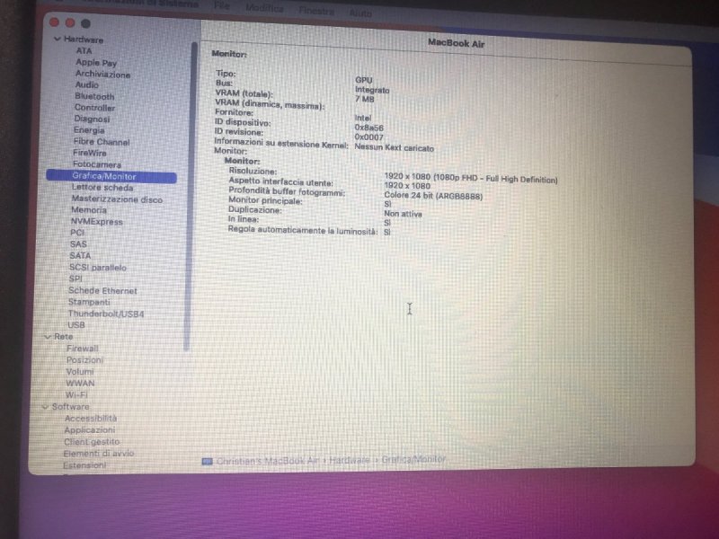

Poi ho provato il file 1config.plist e sembra aver rilevato la scheda video (come da secondo allegato). Non so se è giusto come ha rilevato modello e memoria. Ho comunque poi fatto un tentativo con il file 2 ma ora lo schermo rimane nero e non si avvia più il sistema. Ho il backup del file config salvato su usb però se non entro più nel sistema non so come andare a ripristinarlo. Sapevo che avviando con -x si poteva fare un avvio provvisorio senza caricare driver. ma non vedo nessun modo per inserire le flag su opencore. su clover c'erano le boot option, qui no.
