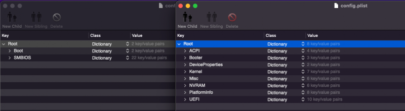

Con questa eri ottengo il medesimo risultato. Dal momento che sto muovendo i primi passi in ambito OC, laddove mi dici di editare il simple.plist, cosa ci metto all'interno? una volta editato il file va ridenominato in config.plist. In caso negativo dove prendo il file config. Ho dato uno sguardo superficiale alla guida di dortania ma, correggimi se sbaglio, non trovo nessun paragrafo che spieghi come va caricato il boot e ancora meno, come vanno compilati i quircks

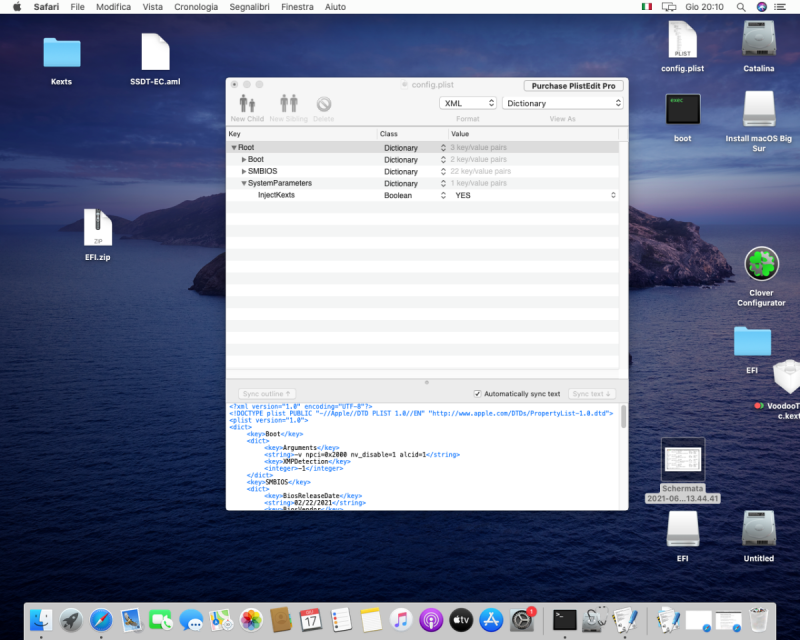

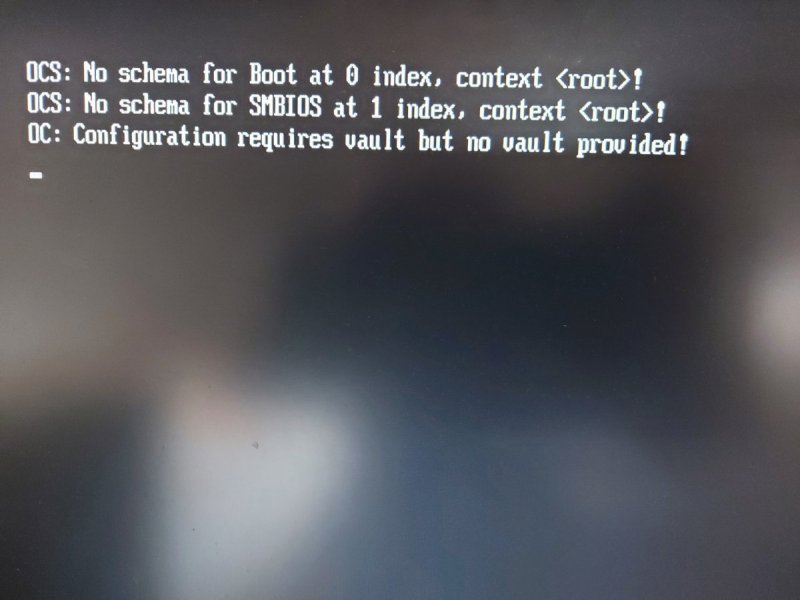

Allora ho pulito la partizione eri, ho installato il boot con bootinstallx64.tool, ho copiato la tua EFI, ho inserito come smbios imac15.1 e le seguenti stringhe:
-v
nv_disable=1
dart=0
Ho fatto partire il boot con F8 ed ho scelto la usb
Ora le stringhe sono diventate quattro. Non appare nessuna icona. Presumo che il file di config non sia corretto. Puoi editarlo e rispedirmelo? Grazie
