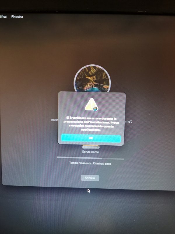

Allego altre 2 schermate. Nella prima la barra di avanzamento non va oltre e come si può evincere dalla seconda schermata, non viene evidenziata la prima finestra, quella della scelta della lingua. Perchè la barra di avanzamento si arresta a quel punto e non riesce ad andare oltre? IMG_20210605_114222.thumb.jpg.7dd0d1d56cba4b250f784efcb8dc7c72.jpg
Salve, c'è qualcuno che riesce a darmi una mano per portare a termine l'installazione di big sur. Ho eliminato diversi kext non necessari, ho modificato l'SMBios, ma il risultato è sempre uguale. Cos'è che non va? C'è qualcuno in grado di costruire una efi opencore per il mio hardware?
se per questo, ha anche ssdt olarila, io non sono un mago degli ssdt e attualmente sono in giro praticamente tutti i giorni (regina mi tiene molto impegnato) ma quell'ssdt non mi pare ci azzecchi nientye con il suo sistema. Poi nvram.plist da eliminare
vuoi istallare?, rifai a EFi
hai kext e driver vecchi, aggiornali e metti quelli che ti servono, non buttati li a caso, cosi tanto per.
intanto per istallare bastano quelli essenziali
lilu, virtualSMC, Weg, poi dopo istallato pensi alle periferiche

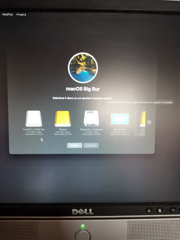

Salve, ho rifatto la chiavetta con l'ultima immagine di BigSur. Con la efi allegata, l'istallazione parte ma quando scelgo il disco sul quale installare il sistema la procedura evidenzia che non è possibile istallare l'aggiornamento su questo computer. E' possibile avere una EFI che mi consenta di proseguire con l'installazione?IMG_20210606_084620.thumb.jpg.a2a1417d468afe56a0bb4570778065b5.jpg

Il disco è interno o esterno? Hai inizializzato il disco in APFS con Mappa partizione GUID da Utility Disco? E poi perchè aggiornameno??? Boh... Da dove hai scaricato macOS?

Ciao , a meno che non ti sei sbagliato ma hai caricato la vecchia EFI con tanti kext x la rete, sezione quircks non configurarata Olarila e' sempre  presente in ACPI e nel tema
visto la provenienza della EFI e sicuramente anche dell installler , rifai tutto da capo come consigliato anche da @damiandrake
puoi seguire qui per scaricare l installer
https://www.macos86.it/topic/3229-gibmacos-creazione-usb-da-windows-x-install-macos/?tab=comments#comment-80750
per la configurazione clover
https://www.macos86.it/topic/3647-clover-quirks-plist-setting/?tab=comments#comment-89961
configurazione con opencore
https://macos86.github.io/config.plist/ivy-bridge.html#punto-d-inizio

Pensa che stavo per mandare io il tutto... Secondo me OpenCore è decisamente più intuitivo di Clover quindi ti consiglio di usare OC al posto di Clover @matteo380
Ti ringrazio innanzitutto per la risposta. Ho aggiornato la efi con i quircks. Avendo un i5-3550 ho caricato i quircks Ivybridge del'asus z68. Purtroppo ottengo soltanto questa schermata in verbose e l'istallar non prosegue oltre
