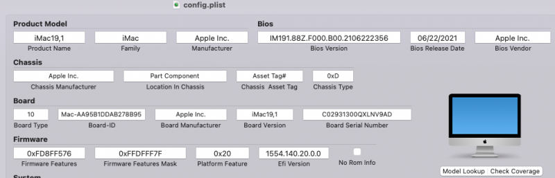

morfy Posted October 19, 2021 Share Posted October 19, 2021 (edited) 7 minuti fa, antuneddu ha scritto: provato con macpro 7,1 corrisponde in OC a j160 solitamente a funzionato per tanti in SMBIOS hai cosi' ? e' stato aggiunto un pezzo di OC ..... a breve comunque sara' disponibile l installer full Lo stesso. Guarda. Mi sono accorto che cambia "EFI Version". Ora provo a mettere Macpro7,1 e vediamo cosa fa. Edited October 19, 2021 by morfy 1 Link to comment Share on other sites More sharing options...

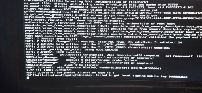

morfy Posted October 19, 2021 Share Posted October 19, 2021 (edited) 11 minuti fa, antuneddu ha scritto: fai un tentativo con macpro 7,1 rt Ho provato solo smbios mac pro 7,1 ma si ferma qua e dopo di "guasta" lo screen... Edited October 19, 2021 by morfy Link to comment Share on other sites More sharing options...
morfy Posted October 19, 2021 Share Posted October 19, 2021 Update: Rimesso smbios iMac19,1 e riparte tranquillamente ma l'aggiornamento non viene visto 😞 Link to comment Share on other sites More sharing options...
