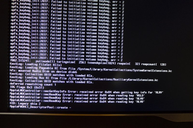

Strano che non ti avvii imacPro, quale errore ti da?

L'errore che hai è dovuto a un iniezione che hai messo sul DSDT
AppleLMU... hai aggiunto un device che forza il relativo caricamento ma di fatto questo non serve a nulla, riguarda solo il sensore di luminosità ambientale che hanno gli iMac
altro device aggiunto è il firewire
rimuovi e vedi se si blocca ancora

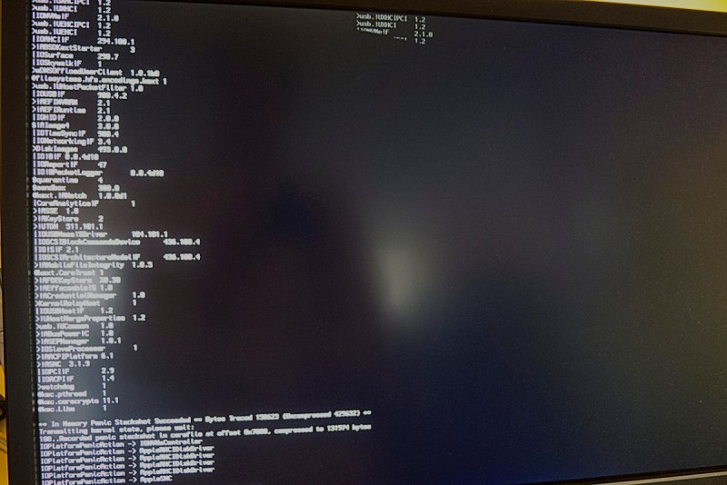

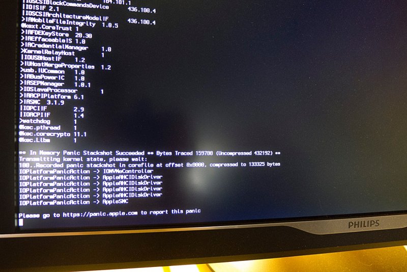

11 minuti fa, Gengik84 ha scritto:
riesci a farmi una foto un po' prima di questa attuale?
per vedere meglio il KP
