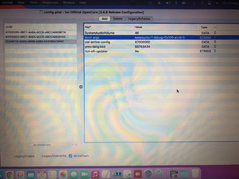

Hackintosh Acer Aspire E 15 i3
solaris82

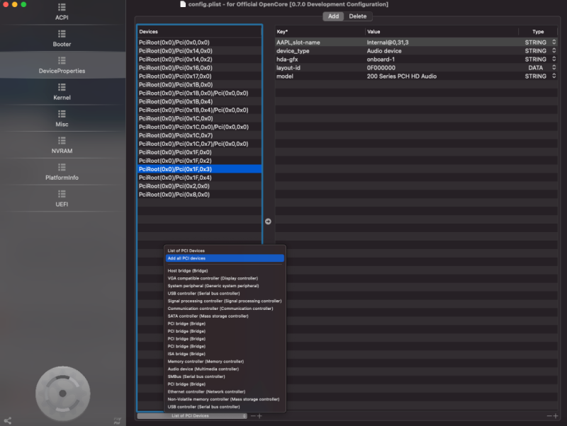

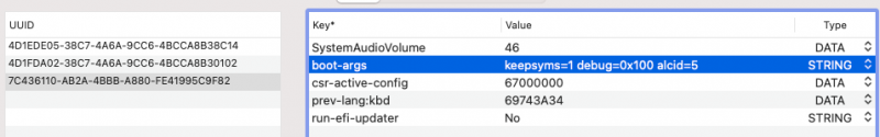

scusa ma tornato ora

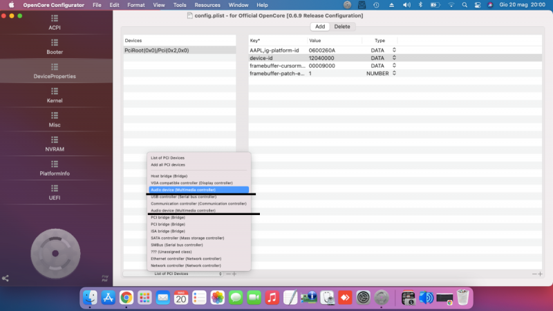

sul boot arg va messo solo alcid=x, x sta per il tuo
in più in device propetiers
clicca sotto list of device
trovi 2 audio, uno l'integrato, l'altro e della video
se sul bootarg hai alcid=5
li dovrai mettere 05000000

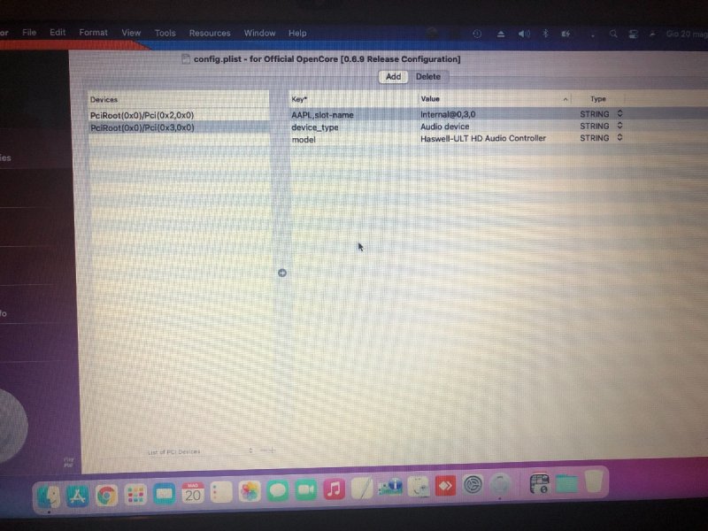

Sono andato su DeviceProperties ho aggiunto audio devise ( multimedia controller)
Ma non ho capito dove aggiungere 5....

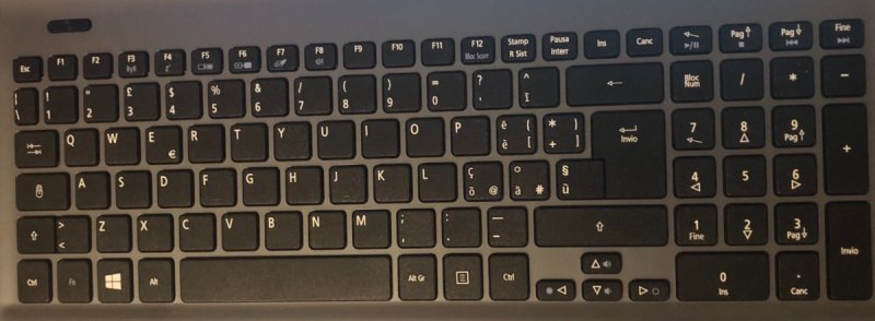

PS: non è che è disabilitato tramite tasto fn?
No perché se premo fn +f8 compare icona del audio con barra

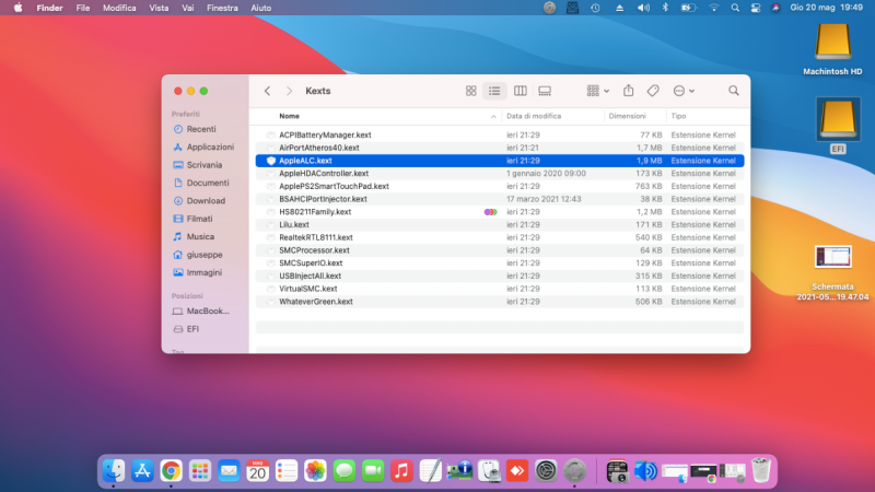

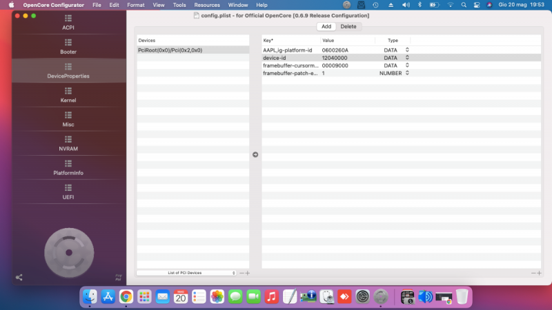

ma non ho voodoo installato
1393070622_Schermata2021-05-20alle19_47_04.thumb.png.06db0e4fc460ba639c18750b625e79fa.png
1041277308_Schermata2021-05-20alle19_49_56.thumb.png.7f213b58222a49af31ff1b715f153979.png

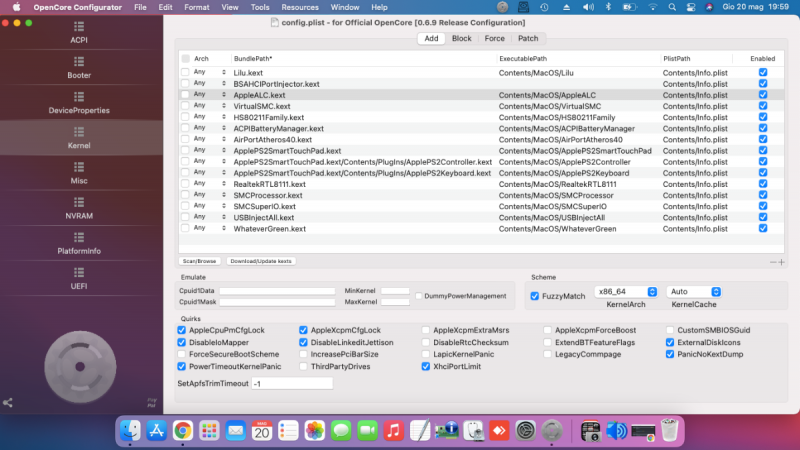

1392472448_Schermata2021-05-20alle19_53_50.thumb.png.76702a850333bc1d6ab9f45d0b0cf2f4.png
attualmente ho solo questo
Perchè hai AppleHDAController in EFI?
questo è un kext di sistema
Rimuovilo dalla efi

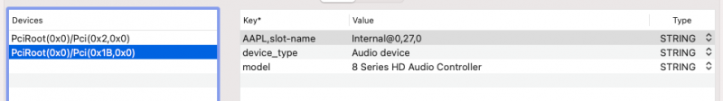

questa qui e scheda audio o video?
L'audio su serie precedenti a Skylake è PciRoot(0x0)/Pci(0x1B,0x0)
ok io ho 1  e metto 5?

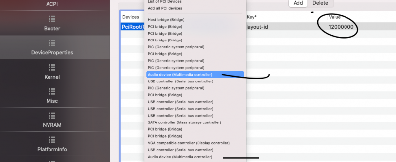

è qui che non so dove mettere  "05000000 "
Edited by solaris82

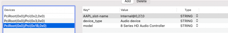

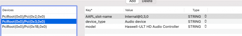

come ti ha detto carlo se lo metti  su device prop  metti 05000000 se non c e' la voce clicca sul + in basso e scrivi. se invece lo metti in boot-arg metti alcid=5
 563128703_Schermata2021-05-20alle21_05_43.thumb.png.06b1cf5d36f61a55581a6dcc833c8b9b.png

così?

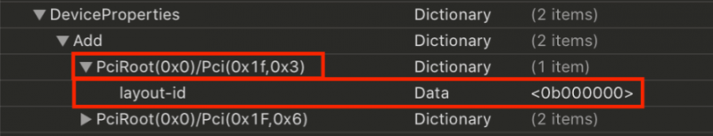

la disposizione di layout-id va bene o la devo spostare? o non centra nulla se si trova su in mezzo o sotto?

in più secondo me è disabilitato
hai  fn e i tasti audio no audio + audio -
prova
provo premendo fn più tasti freccia su per alzare il volume freccia giu per abbassare e compare questo
