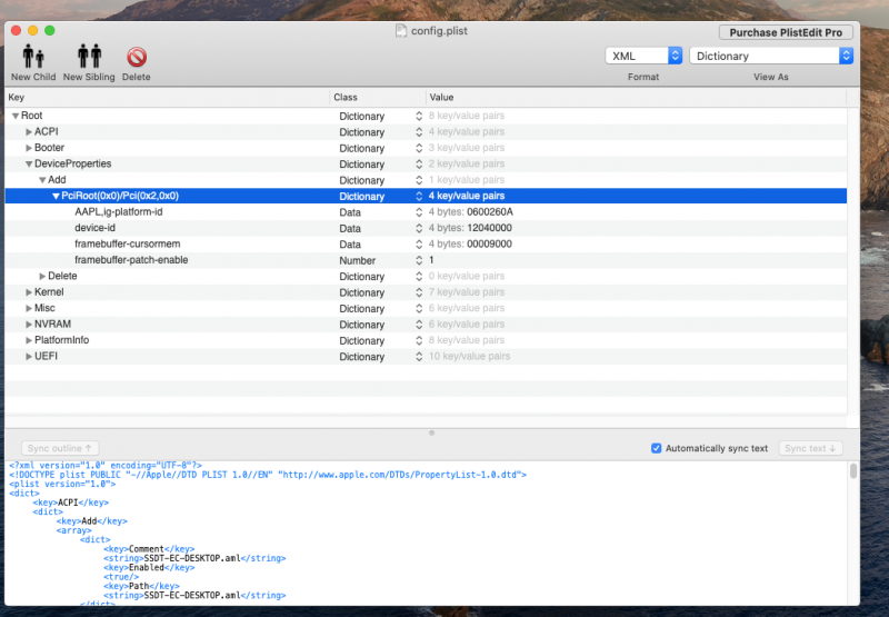

Administrators Gengik84 Posted May 18, 2021 Administrators Share Posted May 18, 2021 hai sbagliato il path PciRoot(0x0)/Pci(0x1b,0x0) questo è per audio sostituisci con PciRoot(0x0)/Pci(0x2,0x0) Link to comment Share on other sites More sharing options...

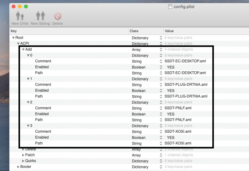

Support Team Anto65 Posted May 18, 2021 Support Team Share Posted May 18, 2021 hai 4 ssdt dichiarate mentre in acpi ne hai solo 2 una per desktop tra l altro la grafica l hai inserita in PciRoot(0x0)/Pci(0x1b,0x0). invece di PciRoot(0x0)/Pci(0x2,0x0) 1 Link to comment Share on other sites More sharing options...
Administrators Gengik84 Posted May 18, 2021 Administrators Share Posted May 18, 2021 Adesso, antuneddu ha scritto: hai 4 ssdt dichiarate mentre in acpi ne hai solo 2 una per desktop tra l altro infatti dovrebbe cancellarli tutti e mettere Basic 1 Link to comment Share on other sites More sharing options...

solaris82 Posted May 18, 2021 Author Share Posted May 18, 2021 5 minuti fa, Gengik84 ha scritto: hai sbagliato il path PciRoot(0x0)/Pci(0x1b,0x0) questo è per audio sostituisci con PciRoot(0x0)/Pci(0x2,0x0) così giusto? 4 minuti fa, antuneddu ha scritto: anche la patch port limit e' abilitata ma non c e' usbinjectall gia' detto prima 🙂 lho so ma prima non si avviava Link to comment Share on other sites More sharing options...

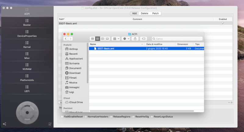

solaris82 Posted May 18, 2021 Author Share Posted May 18, 2021 10 minuti fa, antuneddu ha scritto: hai 4 ssdt dichiarate mentre in acpi ne hai solo 2 una per desktop tra l altro queste giusto? 11 minuti fa, Gengik84 ha scritto: infatti dovrebbe cancellarli tutti e mettere Basic in che senso mettere Basic? Link to comment Share on other sites More sharing options...
Support Team Anto65 Posted May 18, 2021 Support Team Share Posted May 18, 2021 si eliminale e metti ssdt basic come consigliato da Gengik dichiaralo sempre nel config 2 minuti fa, solaris82 ha scritto: queste giusto? in che senso mettere Basic? https://www.macos86.it/files/file/84-ssdt-basic/. lo scarichi e copi in acpi e lo dischiari nel config Link to comment Share on other sites More sharing options...
solaris82 Posted May 18, 2021 Author Share Posted May 18, 2021 Adesso, antuneddu ha scritto: si eliminale e metti ssdt basic come consigliato da Gengik dichiaralo sempre nel config lasciarne solo una? ssdt-basic.aml? scusate sono alle prime armi, non me ne volere Link to comment Share on other sites More sharing options...
Administrators Gengik84 Posted May 18, 2021 Administrators Share Posted May 18, 2021 Adesso, solaris82 ha scritto: lasciarne solo una? ssdt-basic.aml? si esatto, solo "lui" senza l'altri Link to comment Share on other sites More sharing options...
Support Team Anto65 Posted May 18, 2021 Support Team Share Posted May 18, 2021 si jest one 🙂 sopra te l ho linkato Link to comment Share on other sites More sharing options...
Moderators carlo_67 Posted May 18, 2021 Moderators Share Posted May 18, 2021 nella efi che ho corretto ce selezionato solo il basic Link to comment Share on other sites More sharing options...
solaris82 Posted May 18, 2021 Author Share Posted May 18, 2021 4 minuti fa, antuneddu ha scritto: si eliminale e metti ssdt basic come consigliato da Gengik dichiaralo sempre nel config https://www.macos86.it/files/file/84-ssdt-basic/. lo scarichi e copi in acpi e lo dischiari nel config 1 Link to comment Share on other sites More sharing options...

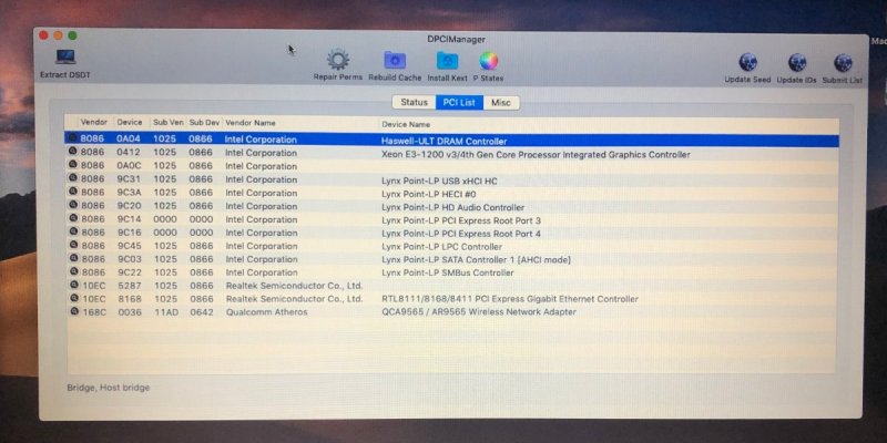

Moderators carlo_67 Posted May 18, 2021 Moderators Share Posted May 18, 2021 per il wifi Atheros fai uno screen come gia detto con DPCImanager su pci list vediamo che id ha que kext che hai messo non vanno bene ti passo io i kext giusti Link to comment Share on other sites More sharing options...
solaris82 Posted May 18, 2021 Author Share Posted May 18, 2021 primo passo risolto 🤩 2 minuti fa, carlo_67 ha scritto: per il wifi Atheros fai uno screen come gia detto con DPCImanager su pci list vediamo che id ha que kext che hai messo non vanno bene ti passo io i kext giusti questo va bene ? https://github.com/MuntashirAkon/DPCIManager 3 minuti fa, antuneddu ha scritto: sulla barra credo su preferenze app settings opencoresettings o simile ma dovresti essere aposto se hai l ultima aggiornata con OC 0.6.9 ok grazie 1 Link to comment Share on other sites More sharing options...
Moderators carlo_67 Posted May 18, 2021 Moderators Share Posted May 18, 2021 DPCIManager.zip questo ma non andate mai sul download del forum? Link to comment Share on other sites More sharing options...
solaris82 Posted May 18, 2021 Author Share Posted May 18, 2021 Adesso, carlo_67 ha scritto: DPCIManager.zip 872 B · 0 download questo ma non andate mai sul download del forum? ops 😅 vero sorry 3 minuti fa, carlo_67 ha scritto: DPCIManager.zip 872 B · 0 download questo ma non andate mai sul download del forum? 1 Link to comment Share on other sites More sharing options...
Administrators Gengik84 Posted May 18, 2021 Administrators Share Posted May 18, 2021 Scaricalo dal forum https://www.macos86.it/files/category/7-support/ 1 Link to comment Share on other sites More sharing options...
solaris82 Posted May 18, 2021 Author Share Posted May 18, 2021 21 minuti fa, carlo_67 ha scritto: per il wifi Atheros fai uno screen come gia detto con DPCImanager su pci list vediamo che id ha que kext che hai messo non vanno bene ti passo io i kext giusti non so se può servire ho estratto apci acpi.zip usb 2.0 continuano a non funzionare Link to comment Share on other sites More sharing options...
