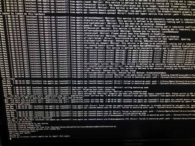

Ciao a tutti come da titolo, sul mio computer in firma sono riuscito a installare BigSur 11.2.3  e va abbastanza bene, volevo fare aggiornamento all'ultima versione di BigSur ma il computer si blocca in installazione vi ho allegato la mia EFI e anche la foto del blocco, spero riusciate ad aiutarmi
Grazie infinite

Ciao @Lidiano
Come hai fatto questa EFI?
Ci vedo un sacco di cose che in teoria non ti servono..e prima non ti servivano soprattutto nei quirks..
pero' se funziona tutto come prima per te va bene 🙂
anche la EFI precedente che si bloccava a livello di quirks e' diversa da quella che si era fatta funzionare insieme

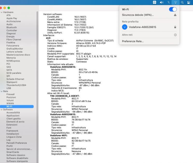

Sono riuscito a far andare anche la Wifi aggiungendo questi due Kext AirPortAtheros40 e HS80211Family ma si collega e mi da solo una tacca di ricezione del wifi anche se è a meno si un metro è possibile correggere questo, grazie

comunque il local ora è IT
io proverei a cambiare canale dal modem al wifi
 prova 6 o 11, sono gli unici che non si incrociano tra loro, anche l'1 ma se hai solo 1 tacca e sei li vicino.......
prova a cambiarlo
