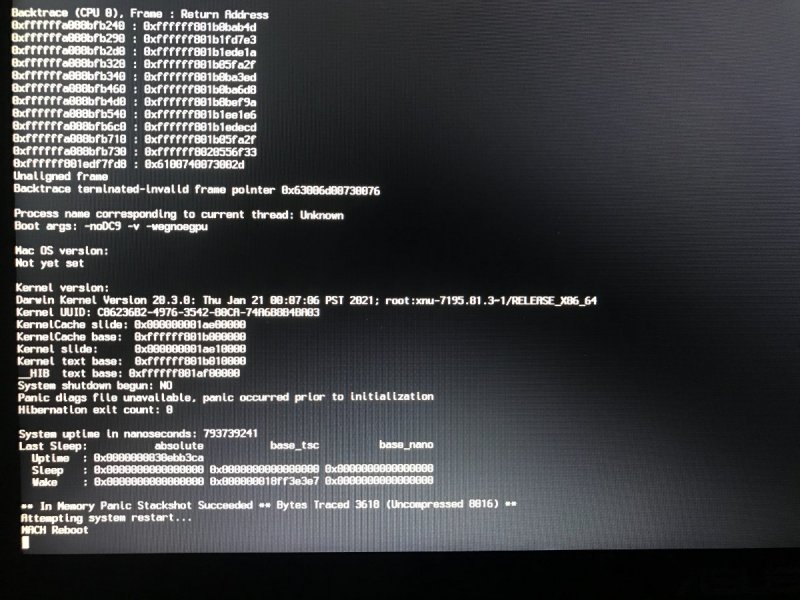

Ciao e grazie a tutti per le risposte
grazie Lorys89 per la EFI, ma si blocca appena si avvia (allego foto).
Sicuramente rifarò tutto da zero con tool e metodi supportati dal forum come ha giustamente suggerito carlo_67.
