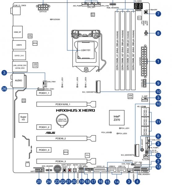

Dunque, ho acquistato l'adattare e la scheda wi-fi che vedete negli screen. Incluso c'è anche un cavo bluetooth.
Ho montato con esito positivo adattatore e scheda di rete ma non riesco a capire come utilizzare il cavetto BT: ha due connettori differenti alle estremità: uno diverso dall'altro. Penso che uno vada montato sull'adattatore e l'altro? E poi: la mia mobo non ha BT quindi questo cavetto mi serve?
Cioè mi aggiunge il BT giusto? Se si farebbe al mio caso dato che il bt esterno che uso non è 100% compatibile: ad esempio non funziona col mio apple watch etc etc.
Il problema è che non saprei dove attaccare l'usb nella mobo.

Rimasi fregato sul più bello! Purtroppo i 14 sono già occupati! E mi pare che non ne ho altri di questo tipo.
Sai mica se in commercio esiste qualcosa che mi consenta di sdoppiare quegli ingressi?

vedo ora la foto...quindi se hai il connettore 16 occupato di già per esempio per il case...non puoi fare nemmeno così

Dunque, ho collegato la presa dello sdoppiatore (o HUB USB) USB alla porta usb 14 di destra della mia mobo (vedere foto al post numero 7). Per collegarla, ho dovuto staccare ovviamente il connettore usb ad essa collegato e attaccarlo ad una presa femmina dello sdoppiatore. All'altra presa femmina dello sdoppiatore è collegata l'estremità usb del cavo BT: che dall'altro capo è collegato all'adattatore che incorpora la scheda wi-fi Apple.

Se invece elimino sdoppiatore e collego il cavo BT direttamente alla presa usb 14 di destra mouse e tastiera vengono sempre visti durante il boot e anche in seguito ad un riavvio. Quindi questa sarebbe la soluzione ideale: ma per attuarla dovrei staccare la spina usb dalla 14 di destra che mi alimenta due porte USB2 nel front del mio case.
Idee?
"iCanaro" post_id="22085" time="1545856717" user_id="57">
stacca la spina dal 14 e se ti servono USB comode ti prendi un HUB esterno alimentato così ci colleghi tutto quello che vuoi senza patemi
Devo ammettere che stavolta mi hai convinto! Ho staccato la 14 e collegato ad essa direttamente il cavo BT. Finalmente niente più bizze. Tanto poi per il game ho posto libero dove collegare il mio R.A.T e la mia meccanica.
