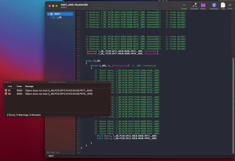

Ieri ho iniziato a leggere la guida sulla mappatura delle usb, ma i nomi da me risultano diversi. In Type ho "PTXH" e "XHC0" e in Name ho HS (come scritto nella guida) e POT, PO, PRT che non sono menzionati nella guida.

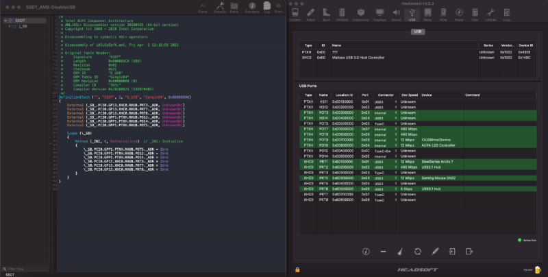

Segnando piano piano ogni usb ho scoperto che 5 su 6 porte usb 2.0 non funzionano, infatti sia da Hackintool che IOReg non risulta nessun nuovo dispositivo connesso, sia con usb 2.0 che 3.0. Sembrano come disattivate...

Comunque deve esserci qualcosa di sbagliato con il file per disattivare le usb perchè ho provato a disattivare POT8 dove risiede la chiavetta d'installazione... ma viene riconosciuta comunque da macos
