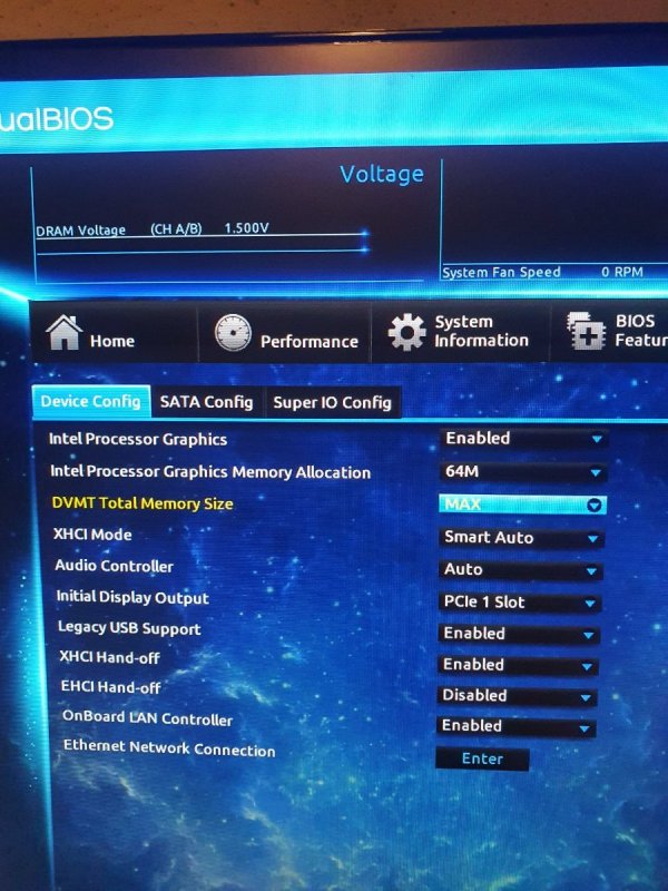

Le impostazioni da modificare nel bios sono quelle dello screenshot che ho allegato ?
se non le modifico Big Sur non si avvia ? perché ho sostituito il config con quello che hai modificato e rimane bloccato sul logo della mela
