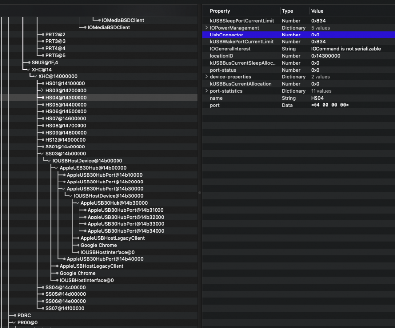

mando anche uno screenshot per dirti a cosa mi riferisco:
Ecco un esempio, giustamente tu hai definito SS04 come 0x03 e infatti risulta
Tuttavia, la porta con personalità 2.0 (non porta 2.0 e basta, ma con personalità 2.0 quindi "retrocompatibile") sta dentro la stessa porta, sotto il nome di HS04 - ma tu l'hai definita come 0x00 (vedi foto sotto) (ossia porta USB 2.0 e basta)
È una finezza per chi ci tiene ad essere preciso, nulla di che
No non hai capito
HSxx è solo 2.0, lavora così quindi all'atto pratico può essere definita 0x00.
non è un problema di fatto
Ho sctitto infatti:
Perché USBConnector si riferisce al connettore e non alla personality. La personality è già dentro la "natura" di HSxx
ok ma mi era sembrato che tu dicessi fosse un  errore, frainteso io....
Comunque riguardo a questo discorso è veramente una cosa soggettiva a riguardo, non indica problemi e alla fine nemmeno un errore di definizione
Come dissi anche giorni fa è un punto di visto personale:
Se vediamo come unica porta quindi è di colore blu, possiamo mettere 0x03 sia nella hs sia nella relativa ss
Se invece la ragioniamo solo ed esclusivamente sulla definizione 2.0 o 3.0 allora la HS possiamo metterla 0x00
Personalmente uso sempre 0x03 sia ssxx sia per relativa hsxx
Però veramente ci tengo a dire e ripetere la possibile soggettività personale a riguardo e in entrambi i casi, va bene

intendevo dire se hai preso il relativo kext per la relativa versione, esempio scaricando quello con dicitura Mojave in quel caso
9 minuti fa, Ramirez71 ha scritto:
Si faccio così: mi confermi che non è un’anomalia dipesa da errori, è solo una piccola rottura.
E' normale, quando cancelli di fatto i files sono spostati su una cartella trash temporanea che viene svuotata quando svuoti il cestino
se ti tocca farlo anche ogni volta che metti un kext, per quanto hai una EFI che raggiunge quasi il totale spazio della partizione stessa
può dipendere dal fatto che hai temi, file audio etc
Non ho capito bene: riguardo ai kext per Wi-Fi sposto il problema in sede opportuna. Riguardo al dual OS il log mandato si riferisce alla presenza di uno di quei kext quindi ho provato a ripeterlo con efi pulito, cioè privo di kext che richiedono una definizione del OS. In tal caso il log cambia ma difatti big sur avvvia, Mojave no.
La efi attuale comunque non raggiunge i 200 mega, non contiene temi o audio.
PS il disco Mojave non ha una efi contenente OC, lo preciso per chiarezza.
Ciao  Gengik ti allego l'errore che mi compare quando cerco di fare il boot di mojave (scelto come disco dalla piker) usando una efi precedente all'istallazione del wifi. Scusa se viene caricata al contrario non ho idea del perchè: ho provato a rifarla diverse volte.
