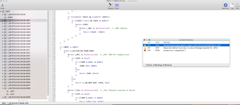

Solo sulle porte da tenere attive? ho provato a fare cosi ma quando al momento di salvarlo  mi ha reso questo errore sulla HS03 (solo su questa):934587304_Schermata2021-03-15alle12_41_39.thumb.png.b6cf474f17ec7bea4e31c25ae51fe42c.png
Nel pomeriggio ci riprovo con calma se riesco a salvarlo senza errori (o orrori se preferisci) te lo allego. A quel punto però dovrò capire come correggere il drop della tabella: per adesso vorrei sistemare intanto questo senza mettere troppa carne al fuoco.
non ci hai scritto Return ...
L'ho tagliato mannaggia!
