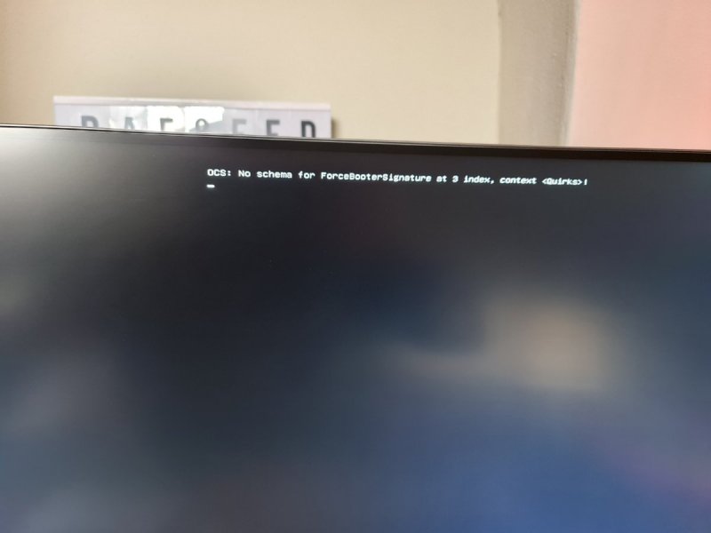

Ciao a tutti ragazzi, mi accodo alla discussione.
Io dopo aver fatto tutti i settaggi del caso e cambiato le cartelle, al boot mi restituisce:
Naturalmente porta a termine il boot ma ad ogni avvio spunta fuori. Tale valore é presente nel config e settato come false, ora l'ho rimosso e boota normalmente, mi consigliate di raggiungerlo settando in qualche modo? Ho letto che si occupa di risolvere problemi relativi al risveglio (cosa che non ho provato se funzioni perché non uso) eventualmente mi consigliate di sistemare?
