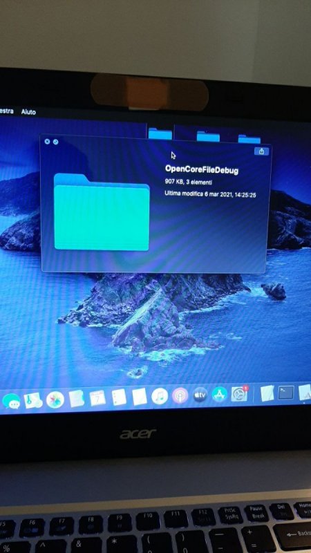

Prima  funzionava ma male perché quando cliccavo sulle app o cartelle o altro non me le apriva e mi mandava un messaggio "Nessuna finestra disponibile" (tipo safari) e invece sulle cartelle mi apriva una piccola schermata di informazioni sulla cartella..

con vodool2c funzionano le gesture 3 fingers, zoom, scroll ma invece quando clicko su safari mi spunta:  "Nessuna finestra disponibile"
oppure se clicko sulle cartelle mi esce questa schermata qui:
