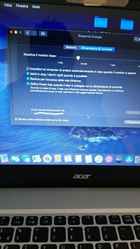

Ho notato ora questa cosa, in realta' segna "Carica attuale della batteria 0%"
solitamente o c'è oppure no
prima volta che leggo c'è...ma poi sompare quando oltretutto faceva vedere che era in carica 😂
ahaha c'e' sempre la prima volta per ogni cosa 🤣

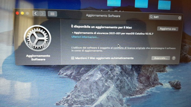

Cosa dici meglio se aggiorno il Mac?
Edited by Bakk
8 minuti fa, Gengik84 ha scritto:
Sostituisci
si puoi aggiornare
