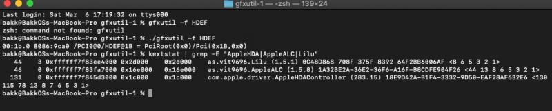

Dice anche che dovrei avere come kext anche AppleHDA.kext, e ho provato ad usare il tool che consigliano 261204381_Schermata2021-03-06alle17_30_25.thumb.png.d8d543244c88dfe2560ab4b416fca748.png
prima in DeviceProperties>Add avevo  PciRoot(0x0)/Pci(0x1b,0x0) al posto di quello indicato nel terminale che e': PciRoot(0x0)/Pci(0x1B,0x0)
Cambia solo la b da minuscola a B maiuscola.... Pensi possa influire?
a regola non cambia nulla tra b e B maiuscolo
AppleHDA è un kext di sistema che è di default su MacOS, per non averlo dovresti averlo proprio cancellato tu 🙂
nono nn l ho cancellato, pero' nella cartella EFI>kext non ho AppleHDA, infatti nello screenshot di prima fa' vedere che sta da un altra parte, non so se possa influire
è da un altra parte, come ti ho detto prima è un kext di sistema quindi sta su cartella di sistema e non in efi ovviamente

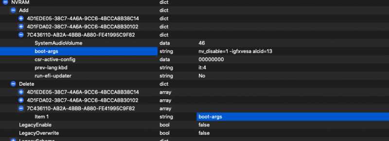

ok sto testando alcid nel boot-args...
Comunque nel >Delete sotto >Add e' normale che ci sia scritto Item 1 > stringe > boot-args ??1007631032_Schermata2021-03-06alle17_46_35.thumb.png.582a8a686df6d445abfbe5282c10a3ea.png-args?
33 minuti fa, Gengik84 ha scritto:
devi lavorare solo sotto Add

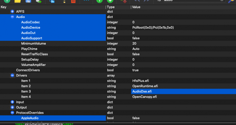

dici che questo potrebbe funzionare??
ResetHDA:Yes
Audio inject - none
Properties Layout-id 17
Debugversion of APPLEALC.kext and FakePCIID.kext and FakePCIID_Intel_HDMI_Audio.kext.
questi valori sono corretti nella sezione audio nel config.plist?
