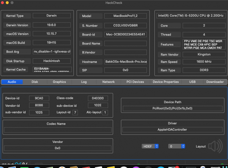

Ok, ora devi scaricarti ProperTree da qui, con MountEFI monta la EFI del disco e apri il config, vai in DeviceProperties e poi su PciRoot(0x0)/Pci(0x1b,0x0) e devi provare con tutti i layout che ci sono scritti sul secondo screen che hai mandato relativi al tuo codec, lo sai quale codec hai?

ok ma ha parti di AppleHDA non caricate e senza queste non possiamo sapere esattamente quale è il suo codec audio
Si il codec nn saprei dirlo, ho cercato su google ma nn trovo niente, cosa devo fare per trovarlo?
se hai windows potresti controllare da li
altrimenti serve il debug con Opencore, quindi sostituire Bootx64 e opencore.efi con la versione debug
abilitare SysReport sul config
dopo il riavvio nella partizione EFI dovrebbe esserci il dump, audio, acpi etc
puoi provare intanto un layout diciamo generale, ossia il numero 3 ma non è detto che ti funzioni
per andare nello specifico riguardo ai layout serve per forza sapere il codec esatto

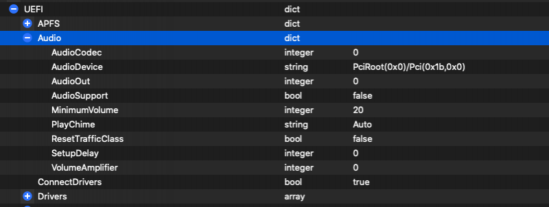

Ho aggiunta i driver AudioDXE.efi e l ho anche aggiunto sotto UEFI/Drivers e dopo il riavvio nn e' comparso nulla nella cartella. Devo fare il rese NVRAM quando avvio? potrebbe essere utile?
1444305142_Schermata2021-03-06alle15_02_49.thumb.png.31a3bc885f74c13bdea3ee996fe79ae2.png
Questo e' il setup nel config, devo abilitare qualcosa?

sembra ok, non so perchè non ti faccia il dump
cancella la relativa cartella e riavvia perchè se non erro quando trova la cartella presente non esegue il dump
speriamo sia questo...
