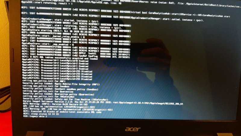

Ciao a tutti, ho un problema nell' installazione di macOS Catalina 10.15 sulla macchina.
Ho seguito una guida su TonyMacX86, purtroppo durante il boot in verbose mode arrivo fino a questo punto: HID: Legacy shim 2
Ho gia' provato a cambiare porte USB del pc, ho cambiato il bootable da un HD di 1TB ad una chiavetta da 8gb, provato ad usare USBInjectAll.kext.
Qualcuno ha qualche idea di come potrei risolvere??
Grazie in anticipo!!

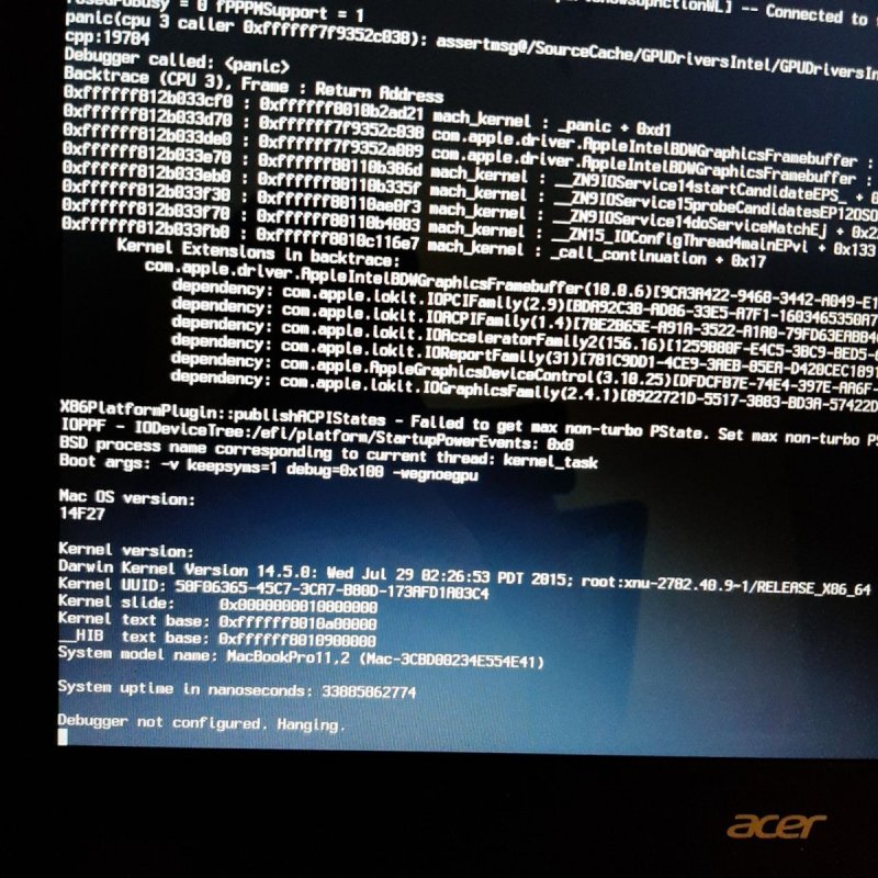

Ok grazie al tuo aiuto e alle tue guide sono andato molto piu' avanti dell' altra volta, pero' incontro sempre un errore.
Questo qui sotto e' lo screen della schermata, mi fermo con la scritta Debugger not configured. Hanging.
In aggiunta in un file.txt che ho trovato dentro alla bootable usb c'erano queste due righe:

Ciao, sei sicuro di aver impostato il BIOS correttamente? Controlla se hai disabilitato la GPU dedicata. Mi dispiace ma a me non si è mai verificato quell'errore, posta la EFI e aspetta (e spera 🙂) che qualcun altro ti sappia rispondere. Al limite prova a togliere -wegnoegpu dai boot-args e metti in questo ordine: -v debug=0x100 keepsyms=1 (ovviamente prima copiati da qualche parte l'EFI che hai attualmente sulla USB)

Ciao, il bios purtroppo ha poche opzioni, ho tolto solo il secure boot, la wake on lan e il TPM, queste tutte disabilitate. (se c'e' bisogno comunque posto delle foto del bios!)
Comunque posto qui l' ultimo kernelpanic.txt che si e' creato.
panic(cpu 2 caller 0xffffff7f94f30038): assertmsgcom.apple./SourceCache/GPUDriversIntel/GPUDriversIntel-10.6.33/Common/IONDRV/Intel/BDW/AppleIntelFramebuffer/AppleIntelController.cpp:19784

Qui attacco anche la nuova EFI.
Grazie ancora per l' aiuto!!!
Ho provato a impostare i boot-args che mi hai consigliato ma nulla, ne ho provati molti altri ma niente, non riesco ad andare avanti 😞
Comunque non saprei come disabilitare la GPU dedicata, nel bios non ho nessun comando per disabilitarla.
Comunque come MacOS non sto piu' usando catalina ma Maverick, speravo fosse meno problematico per installarlo, non so se ho fatto bene, comunque potrei rifare la USB con un altro MacOS senza problemi in caso Maverick non andasse bene.
Edited by Bakk
27 minuti fa, Gengik84 ha scritto:
lascia le boot-arg che avevi ma aggiungi -igfxvesa
Oooookayyy!! Direi che e' partito il SO ma mi arriva in una schermata dove mi mostra la Tastiera Apple e il Mouse Apple facendo cenno di accenderli. Ovviamente ho provato un po' di tasti (sia trackpad che tastiera + tastiera esterna usb) ma nulla... xD
