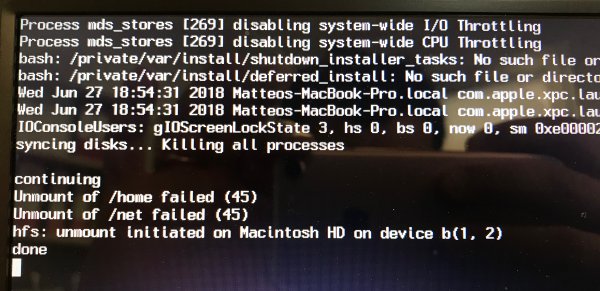

Matteo88 Posted June 28, 2018 Author Share Posted June 28, 2018 ragazzi ciao a tutti, come detto prima visto che l'unica cosa che non funzionava era la batteria, dalla efi ho tolto il Rename H_EC to EC0 (altrimenti non funzionano le usb), il DSDT di gengik dalla cartella patched e ACPIBatteryManager.kext dalla cartella 10.13 perché il pc non si spegneva dandomi sempre errore della batteria... ora però non si sta spegnendo più ugualmente rimanendo acceso come in foto. avete qualche suggerimento? io le ho provate tutte, (togliendo uno alla volta tutto quello sopra descritto) ma non ne vuole più sapere di spegnersi da solo. Link to comment Share on other sites More sharing options...
Administrators Gengik84 Posted June 28, 2018 Administrators Share Posted June 28, 2018 prova a estrarre nuovamente il dsdt...anche se dubito.. il bios è l'ultima versione disponibile? ha periferiche usb collegate? cosa ha fatto ultimamente, nel senso cosa potrebbe aver creato questo cambiamento? Fai la prova a vedere se va in stop o oppure si risveglia subito oppure non ci va Link to comment Share on other sites More sharing options...
Matteo88 Posted June 28, 2018 Author Share Posted June 28, 2018 Trovato.....è il Wi-Fi usb che non lo fa spegnere o riavviare....ho fatto una prova scollegandolo prima e si è riavviato normalmente... Comunque in stop non credo che sia riuscito ad andare perché il computer è rimasto con tutte le spie accese e si è spento soltanto lo schermo ho provato a premere sul touchpad o sul pulsante sinistro per riattivarlo ma non ha fatto nulla e ho dovuto spegnerlo io dal pulsante...al riavvio mi sono ritrovato nel login come se si fosse ripreso dallo stop mentre io ho impostato il login automatico Inviato dal mio iPhone utilizzando Tapatalk Ha scritto dopo 3 minuti 52 secondi: Ma il contenuto della cartella Origin viene sovrascritto ogni qualvolta in Clover viene premuto il tasto F4 quattro Inviato dal mio iPhone utilizzando Tapatalk Link to comment Share on other sites More sharing options...
