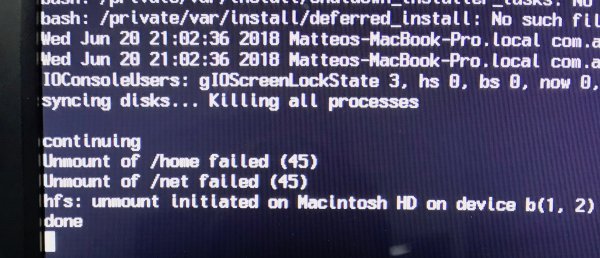

Matteo88 Posted June 20, 2018 Author Share Posted June 20, 2018 Infatti a ripetizione quando cerca di riavviare mi esce questo nel verbosehttps://uploads.tapatalk-cdn.com/201806 ... cc669.heic">https://uploads.tapatalk-cdn.com/20180620/bd55351b8037c28f26007003d04cc669.heic' alt='LINK_TEXT>'>[/img] Inviato dal mio iPhone utilizzando Tapatalk Ha scritto dopo 27 secondi: Provo con DSDT e voodoobattery? Inviato dal mio iPhone utilizzando Tapatalk Link to comment Share on other sites More sharing options...

Matteo88 Posted June 20, 2018 Author Share Posted June 20, 2018 questa è la situazione: nella prova è rimasto piantato a e ho dovuto forzare l'arresto l riavvio errore acpi nel verbose ce faccio provo voodobatterycsm? mi sembra che @iCanaro[/mention] abbia risolto con quello Link to comment Share on other sites More sharing options...

Matteo88 Posted June 21, 2018 Author Share Posted June 21, 2018 no @Gengik84[/mention] forse mi son spiegato male, con l'ultimo DSDT il pc si avvia e nel verbose io vedo gli errori come in foto 1 https://www.macos86.it/viewtopic.php?p=8409#p8409">viewtopic.php?p=8409#p8409">https://www.macos86.it/viewtopic.php?p=8409#p8409, nella fase di spegnimento il pc rimane bloccato come da foto 2 Link to comment Share on other sites More sharing options...
