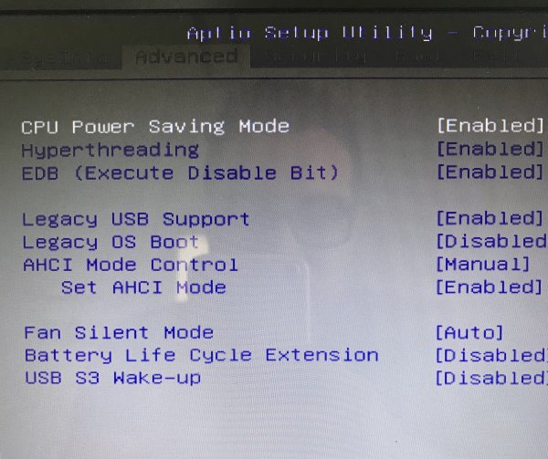

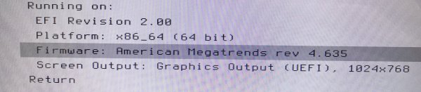

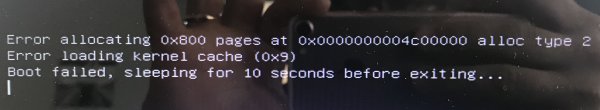

Matteo88 Posted June 19, 2018 Author Share Posted June 19, 2018 Ciao a tutti, oggi mi sono accorto se imposto il bios come in foto, il pc legge la usb anche in UEFI solo che se tento di avviare mi da errore... Ho notato anche che le versioni di clover Legacy e UEFI sono differenti se ho capito bene quindi appena posso scarico la versione funzionante e provo boot da hdd. Dico bene o sbaglio? Ha scritto dopo 42 minuti 5 secondi: boot da HDD risolto, ho dovuto usare la versione di Clover 4297 come in foto Link to comment Share on other sites More sharing options...
