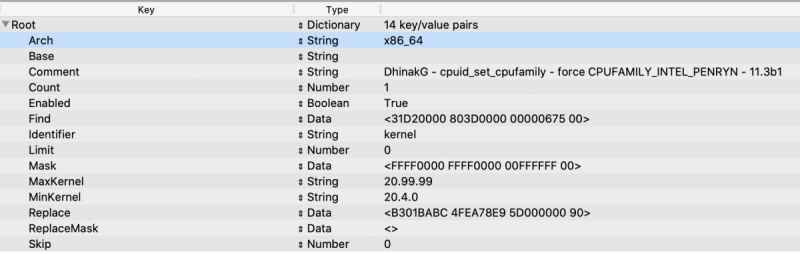

Sì mi risulta funzionante 😉 Mettete 20.3.0 come maxkernel alla vecchia force penryn patch così da non buttare la compatibilità con i vecchi kernel:
<?xml version="1.0" encoding="UTF-8"?>
<!DOCTYPE plist PUBLIC "-//Apple//DTD PLIST 1.0//EN" "http://www.apple.com/DTDs/PropertyList-1.0.dtd">
<plist version="1.0">
<dict>
	<key>Kernel</key>
	<dict>
		<key>Patch</key>
		<array>
			<dict>
				<key>Arch</key>
				<string>x86_64</string>
				<key>Base</key>
				<string></string>
				<key>Comment</key>
				<string>DhinakG - cpuid_set_cpufamily - force CPUFAMILY_INTEL_PENRYN - 11.3b1</string>
				<key>Count</key>
				<integer>1</integer>
				<key>Enabled</key>
				<true/>
				<key>Find</key>
				<data>MdIAAIA9AAAAAAZ1AA==</data>
				<key>Identifier</key>
				<string>kernel</string>
				<key>Limit</key>
				<integer>0</integer>
				<key>Mask</key>
				<data>//8AAP//AAAA////AA==</data>
				<key>MaxKernel</key>
				<string>20.99.99</string>
				<key>MinKernel</key>
				<string>20.4.0</string>
				<key>Replace</key>
				<data>swG6vE/qeOldAAAAkA==</data>
				<key>ReplaceMask</key>
				<data></data>
				<key>Skip</key>
			</dict>
		</array>
	</dict>
</dict>
</plist>

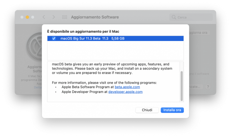

21 minuti fa, A23SS4NDRO ha scritto:
Per fare l'enroll il comando è il seguente
sudo /System/Library/PrivateFrameworks/Seeding.framework/Versions/A/Resources/seedutil enroll DeveloperSeed
Tutti i comandi sono documentati qui:
https://gist.github.com/pookjw/b17da769e9c3b061f9a5bcf3f7990866
come mai mi riporta alla 11.1 dopo aver fatto enroll avendo la 11.2 (20D64) e normale ?

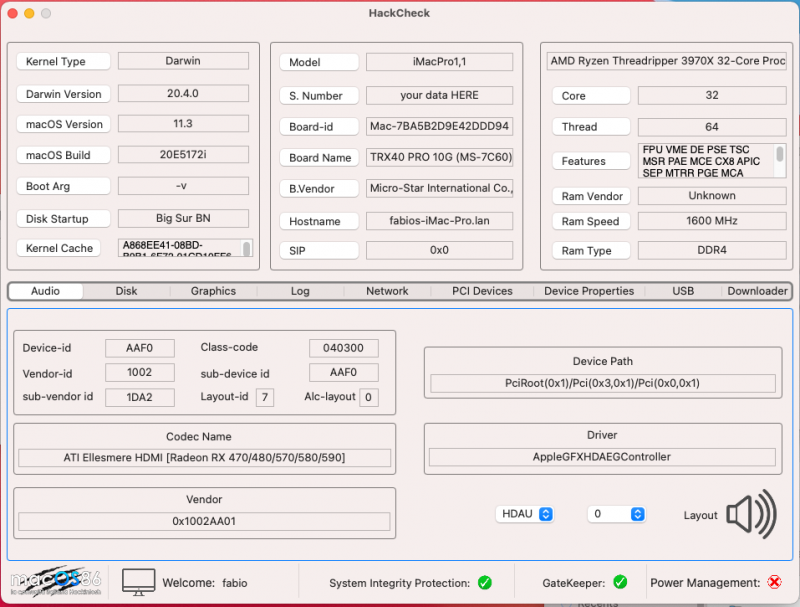

8 hours ago, fabiosun said:
@dreamwhite
io ho fatto il passaggio (enroll) con Hack check che vedi sopra..e poi mi ha trovato il tutto come un normale upgrade da developer seed
Proverò ad effettuare nuovamente l'enroll anche se mi sembra molto strano...
Vi aggiorno
UPDATE: tramite l'utility per l'enroll di Apple non sono riuscito a scaricare l'aggiornamento per la Beta 1 di macOS Bug Sure 11.3
Utilizzando Hack Check e eseguendo la procedura per l'enroll ho risolto.
@Gengik84 deduco che molto banalmente il comando eseguito nel backend sia
giusto?
Edited by dreamwhite
si dovrebbe funzionare (a regola) quel comando ma delle volte da problemi
a qualcuno non va proprio, ad altri solo dopo alcuni riavvi e anche dopo aver pulito la nvram
Sinceramente nello specifico non so perchè si verificano vari comportamenti

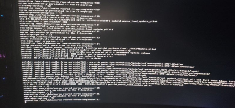

Buongiorno. Ho provato ad aggiornare ma al riavvio no va avanti...metto un immagine chissa qualcuno posso capire il motivo...
All'avvio scegliendo il vecchio sistema si avvia tranquillamente, ma se seleziono install nada. Ca cosa può dipendere?
