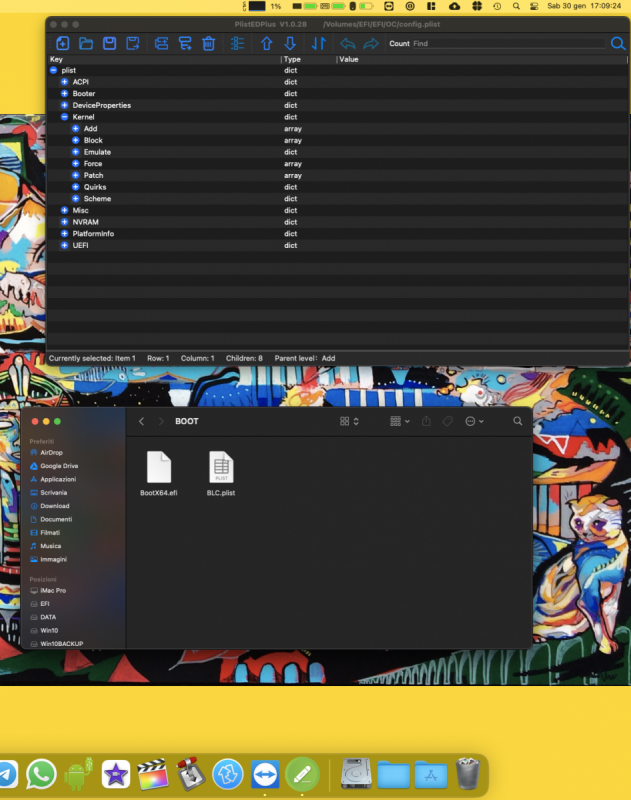

Ho disabilitato weg dal config di OC (settando su false sotto la voce kernel/add/itemX/enabled) ma mi dice "failed ti parse configuraton" e resta tutto nero...
Comunque ho notato che ora lo fa anche con clover lo schermo nero a fine verbose, inoltre nonostante il config.plist non sia -v, carica comunque in -v
EDIT: in EFI/BOOT c'è questo file "blc.plist" che aprendolo riconduce al config di OC. può essere questo a dar fastidio a clover?
117661801_Schermata2021-01-30alle17_09_24.thumb.png.aaeee0ce328ba93a4c23c0e2414348bd.png
Anche cancellandolo, riavviando viene automaticamente ricreato.

ma quel famoso BLC.plist all'interno della cartella BOOT, ha ragione di esistere o no? è sostanzialmente una copia del config di OC...da quello che ho capito si crea se c'è una discrepanza di bootarg tra i due bootloader...giusto? o non ho capito un 8=D ?
BLC è quello che ti permette di avere e avviare nella stessa EFI CLOVER e OC, ce l'ho in 4 hack e mai un problema
altrimenti dovrai fare come nella guida dove parlo anche di BOOTICE
oppure avere sistemi/dischi con diverse EFI (vedi guide di netgear)
ma l'opzione con BLC è la più semplice e facile
