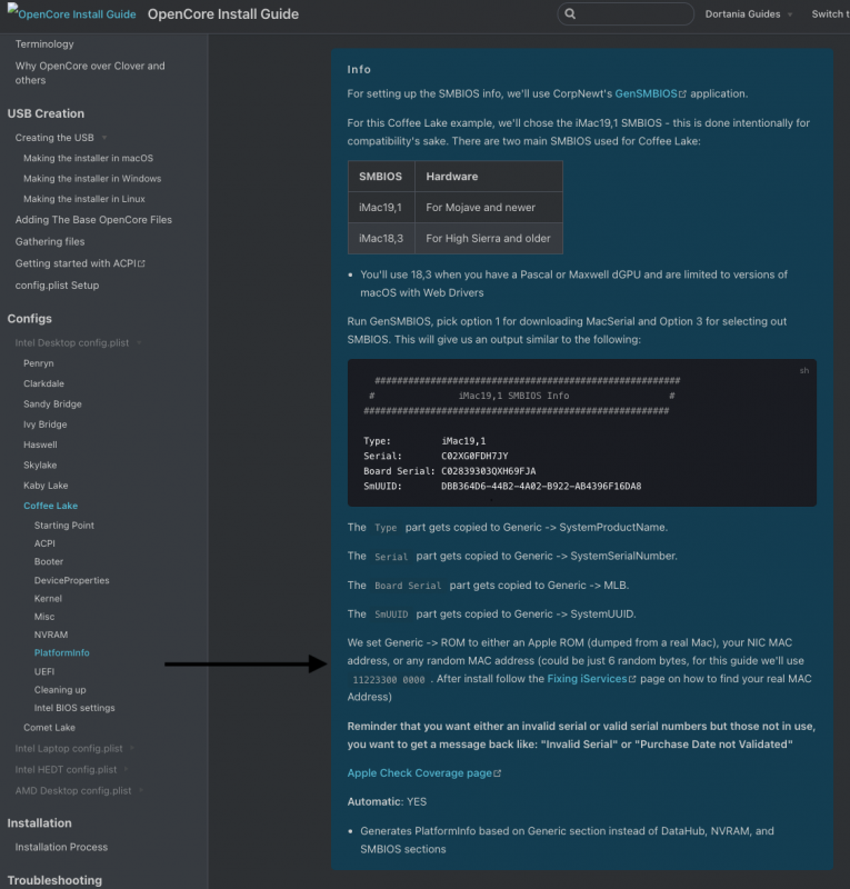

dopo 6 mesi di utilizzo del mio hackintosh con clover, realizzato grazie all'aiuto inquantificabile di @Gengik84, @iCanaro e @netgear, ho deciso di mettere le mani in pasta e passare a clover. naturalmente ho la efi di backup con clover funzionante su usb e stò modificando quella nella efi del disco di macOS. premettondo. che non vorrei avere problematiche di utilizzo, ho seguito la guida di dortania, passo passo ho letto tutto e capito quasi la totalità delle spiegazioni. naturalmente avendo già installato il sistema operativo (configurato, funzionante e pieno di roba backuppata su time machine e clonata su un altro ssd) ho dovuto solamente configurare OC, ho spostato i KEXT che utilizzavo con clover, sistemato tutto, pulito tutto, ho differito nella guida nel punto del Platforminfo, mettendo gli attuali parametri che ho qui (Systemproduct, MLB, Systemserialnumber, systemUUID) tranne la voce riportata in foto, che non ho capito cosa fosse e dove fosse:spacer.png616522120_Schermata2021-01-24alle18_24_34.thumb.png.27d971537332c8fe0bff5091af80db4d.png

l'unica cosa, ricontrollando, non so se PlatformInfo/Generic/ROM sia inserito correttamente...c'era un "mac - " di suffisso che ho eliminato altrimenti xcode non riusciva a riapire il file, avevo modificato anche Type da DATA a String...Premetto che sono un nubbio in tutto ciò.

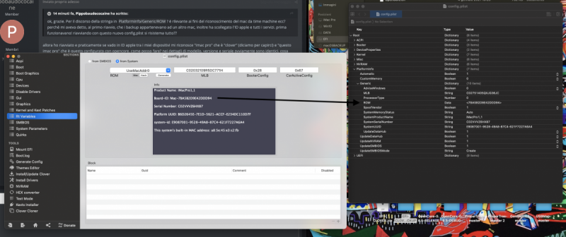

ok, grazie. Per il discorso della stringa in  PlatformInfo/Generic/ROM ? è rilevante ai fini del riconoscimento del mac da time machine ecc? perchè mi aveva detto, al primo riavvio, che i backup appartenevano ad un altro mac, inoltre ha scollegato l'ID apple e tutti i servizi. prima funzionavano! riavviando con questo nuovo config.plist si risistema tutto??
allora ho riavviato e praticamente se vado in ID apple tra i miei dispositivi mi riconosce "imac pro" che è "clover" (diciamo per capirci) e "questo imac pro" che è questo configurato con opencore. come posso fare? nei dettagli di modello, versione e seriale ovviamente sono identici. cosa comporta se scollego quello di "clover"?
4 minuti fa, Gengik84 ha scritto:
Rom metti la stessa che usavi su clover in caso
Rifai anche ioreg
la rom, se rimetto la stessa di clover, quando chiudo il file xcode non lo riapre per un errore e devo cancellare la parte di prefisso della stringa. non sò se è sintassicamente errata o altro.
per su clover usi UseMacAddr0
in caso creati una rom idonea
Mappatura delle usb caricata e funzionante
questo è quello che ho fatto. ho preso l'informazione dal posto sbagliato?
come eventualmente posso creare una rom "idonea" (in che termini?) e cosa comporta?
scusa le mille domande ma ci tengo a capire
2 ore fa, Gengik84 ha scritto:
No
codesto è Board-ID
a noi serve ROM
clicca si generate e poi copiaci questo

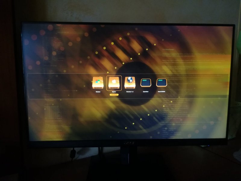

nel frattempo ho riavviato, inserito i file non debug, rimosso il verbose, impostato la GUI...però appena dopo la schermata della uefi esce questo, devo preoccuparmi?
a parte questo, è una EFI funzionante? posso definitivamente sostituire i file di clover anche nella penna che utilizzo di backup??
EFI-OC.zip
Edited by Pippobaudococaine
beh insomma.. meglio sistemi quegli avvisi

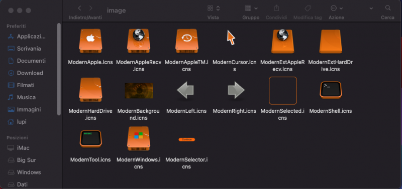

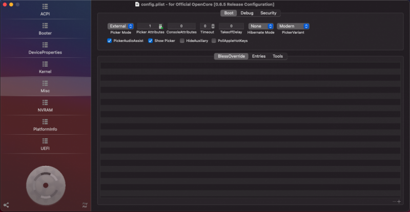

allora io ho eseguito il programma e, se non ho capito male, ho modificato le voci del mio confi.plist in base a quello che diceva mancasse o fosse da cambiare in confronto al sample.plist. il problema è che è scomparsa la GUI (che avevo precedentemente impostato ed ho reimpostato) ma le scritte sono rimaste 😢
come procedo??
