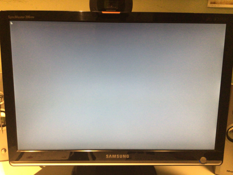

Miky066 Posted January 28, 2021 Author Share Posted January 28, 2021 È rimasto bloccato su una schermata grigia con il cursore, è da un po’ che sta fermo così, cosa faccio? Link to comment Share on other sites More sharing options...
Support Team iCanaro Posted January 28, 2021 Support Team Share Posted January 28, 2021 fai foto che non capisco ma in alto sulla sinistra non è possibile attivare un menu? Link to comment Share on other sites More sharing options...
Miky066 Posted January 28, 2021 Author Share Posted January 28, 2021 No,non si può Link to comment Share on other sites More sharing options...
Support Team iCanaro Posted January 28, 2021 Support Team Share Posted January 28, 2021 ma che simpatica schermata... aspetta un po' per vedere se finisce di caricarsi, altrimenti riprova con medesima EFO o prova le altre, poi eventualmente posta o metti link a quella con cui sei andato più avanti 1 Link to comment Share on other sites More sharing options...
Miky066 Posted January 28, 2021 Author Share Posted January 28, 2021 Ho provato con la prima efi è la schermata è completamente bianca Link to comment Share on other sites More sharing options...
Support Team iCanaro Posted January 28, 2021 Support Team Share Posted January 28, 2021 sei collegato alla quadro 2000 giusto, provato a cambiare uscita video? è questa giusto? https://www.techpowerup.com/gpu-specs/quadro-2000.c900 Link to comment Share on other sites More sharing options...
Miky066 Posted January 28, 2021 Author Share Posted January 28, 2021 Si sono collegato alla quadro 2000, non ho al momento a disposizione una scheda video da sostituire 😕 Link to comment Share on other sites More sharing options...
Support Team iCanaro Posted January 28, 2021 Support Team Share Posted January 28, 2021 io non intendevo che sostituissi la scheda video, ma che cambiassi porta di uscita, visto che mi pare disponibile DVI, HDMI e DP sempre tu abbia un qualche cavo e un monitor che lo consenta PS: mi posti la EFI che hai usato e ottieni il monitor tutto grigio @Miky066 Link to comment Share on other sites More sharing options...
Miky066 Posted January 28, 2021 Author Share Posted January 28, 2021 1 minuto fa, iCanaro ha scritto: io non intendevo che sostituissi la scheda video, ma che cambiassi porta di uscita, visto che mi pare disponibile DVI, HDMI e DP sempre tu abbia un qualche cavo e un monitor che lo consenta Controllo Link to comment Share on other sites More sharing options...
Miky066 Posted January 28, 2021 Author Share Posted January 28, 2021 Ho solo la DVI, non hdmi o DP Link to comment Share on other sites More sharing options...
Miky066 Posted January 28, 2021 Author Share Posted January 28, 2021 Che faccio? Link to comment Share on other sites More sharing options...
Support Team iCanaro Posted January 28, 2021 Support Team Share Posted January 28, 2021 1 minuto fa, Miky066 ha scritto: Che faccio? niente, rimani così... ma ti sei perso che ti avevo chiesto se postavi qui ora la EFI che hai usato quando ottieni lo schermo grigio Link to comment Share on other sites More sharing options...
Miky066 Posted January 28, 2021 Author Share Posted January 28, 2021 Adesso, iCanaro ha scritto: niente, rimani così... ma ti sei perso che ti avevo chiesto se postavi qui ora la EFI che hai usato quando ottieni lo schermo grigio No, non mi sono perso. Non mi è arrivata la notifica della modifica del messaggio. Te la mando subito EFI.zip Link to comment Share on other sites More sharing options...
