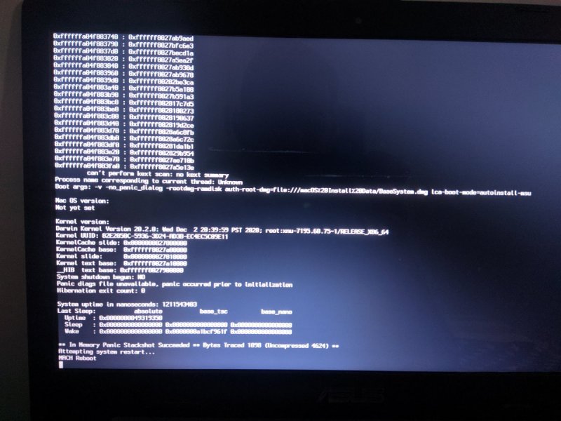

Salve sto provando ad installare l'aggiornamento a big sur provenendo da Catalina( cui non ho nessun problema funziona tutto) quando riavvia resto fermo nel logo senza nessuna traccia della barra di caricamento allego l'errore che succedeIMG_20201227_202630869.thumb.jpg.d5b4bb4b539e6a40095de6f6174bf5f0.jpg

ma secondo te, come fa uno a risponderti, non è presente un ioreg, non è presente una EFI, poi un kext per la webcam di un notebook, quale? 🤔 se stai usando USBInjectall, è ovvio e noto che poi lo stop in genere non funziona.
allego cartella efi dove funziona la webcam ma non lo sleep( uso usbports.kext e non USBinjectall.kext), seguito da ioreg e il modello del pc notebook è un Asus k56cm
