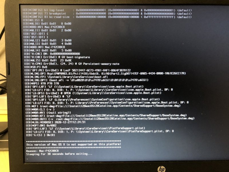

Ciao a tutti, ho tra le mani il notebook del titolo, sul quale vorrei installare Catalina, ma mi sono arenato subito perché mi capita una cosa che non mi è mai successa. Ho fatto la chiavetta come da guida, ma all'avvio nella GUI di Clover non vedo la partizione di Installazione della chiavetta, ma in generale non vedo nessuna partizione Mac solo quelle Win. Allego il p-list se qualcuno può aiutarmi, ma non me lo spiego.

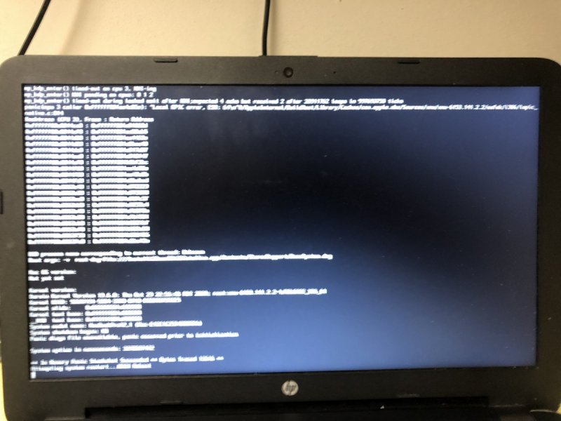

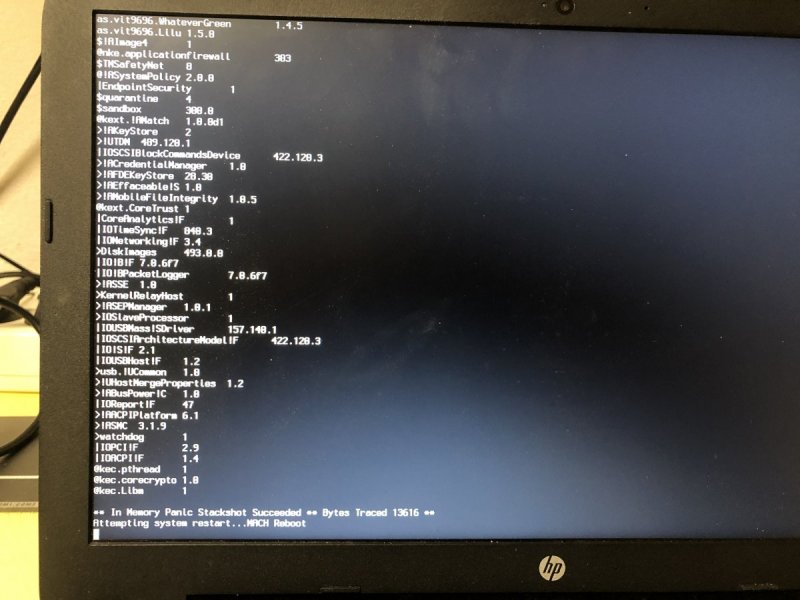

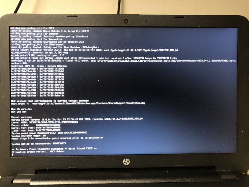

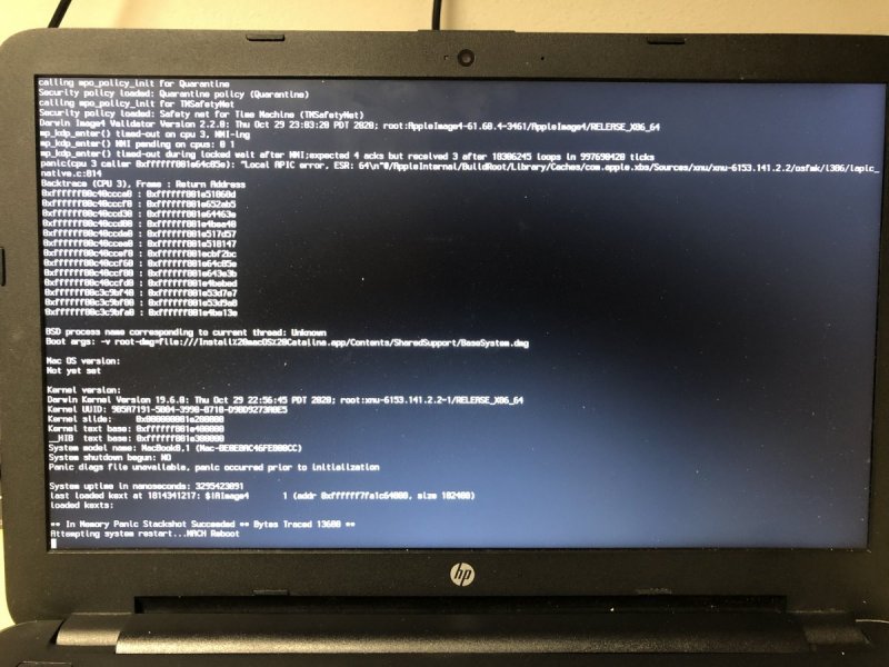

Ho controllato le differenze tra i driver UEFI del mio in firma e quelli installati da Clover sulla chiavetta, e ne mancavano due, ApfsDriverLoader eVboxHfs, li ho aggiunti e ho risolto il primo scoglio. Ora, non arrivo all'installer e mi si blocca come da foto. Cosa può essere??
7 minuti fa, Gengik84 ha scritto:
No, non hai seguito bene la guida, per ultimi clover ci sono cambiamenti, devi aggiungere un driver, configurare la parte quirk del config e non usare AptioMemoryFix.efi
OK, bene, ma non trovo come configurare i quirks per Broadwell che è l'architettura del mio processore.
7 minuti fa, bastian25 ha scritto:
quell'errore solitamente compare quando si configura un smbios errato per l'avvio del sistema operativo che smbios hai?
Nessuno, sulla guida per la creazione dell’installer non c’è nulla al riguardo.
