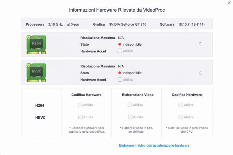

dot7ero Posted December 23, 2020 Share Posted December 23, 2020 (edited) Ciao a tutti, metto qui le mie richieste sperando sia la sezione giusta. Ho un pò di domande da porvi, probabilmente che mi trascino da tempo, riguardo ai vari settaggi del boot loader e l'ottimizzazione/caratteristiche dell'hardware. Provengo da Enoch + High Sierra, quando all'epoca c'era ancora parecchia sperimentazione con i boot loader e le informazioni tra i vari forum erano spesso poco chiare o contrastanti. Ma ad oggi con OpenCore è tutto diverso. E devo ammettere che i progressi fatti sono davvero notevoli. Stimolandomi nuovamente a rimettere mano alle varie configurazioni del boot loader. Il mio sistema di riferimento è Catalina. Il primo problema, direi fondamentale, è l'accelerazione video sul mio sistema. Se apro VideoProc, nella sezione dell'hardware, vedo che l'H264 e HEVC non sono abilitati e non ne capisco il motivo. Stessa cosa se lancio VDADecoderChecker. Se guardo infatti un film su primevideo, i filmati non sono mai in HD. Con una partizione Windows, invece, sempre sulla stessa configurazione non ho nessun problema. Non capisco infatti se: - devo tentare cambiando il modello del Mac. Ad esempio provando con iMac14,2 - devo smanettare con il DSDT, rinominando ad esempio alcuni device (IGPU GFX0) per il corretto funzionamento con WhateverGreen - devo verificare se la scheda video è alimentata correttamente. Iniettare AGPM? - devo smanettare sulla parametrizzazione di opencore. Ad esempio con shikigva? Altro? La parametrizzazione in DeviceProperties potrebbe essere scazzata. - devo cambiare scheda video. Magari consigliatemene una: single slot, possibilmente 0db, fanless, economica e che consumi poco . Intel o AMD è uguale. In previsione ho in mente di utilizzare due schede sul mio pc. Una per il mac. e l'altra per Windows + RTX3070 Al netto di altri errori sulla configurazione del boot loader, direi che nel complesso la parametrizzazione vada benino. Allego comunque ioreg e la cartella EFI di opencore. Grazie anticipatamente a chi mi darà una mano. Mac Pro.zip EFI-3.zip Ciao. Edited December 27, 2020 by dot7ero Link to comment Share on other sites More sharing options...
Administrators Gengik84 Posted December 23, 2020 Administrators Share Posted December 23, 2020 Ciao, la grafica è di fatto attiva, le codifiche le avresti in caso di igpu+gpu ma tu non hai grafica integrata quindi in caso la prova che puoi fare è impostare imacPro come smbios il dsdt che stai usando è tuo? Link to comment Share on other sites More sharing options...
dot7ero Posted December 23, 2020 Author Share Posted December 23, 2020 (edited) il DSDT me lo trascino da parecchio tempo. Francamente non ricordo da dove proviene. In ogni caso è veramente minimale (per la P6T SE). proverò con iMacPro. Consigliatemi una scheda video 0 sbatti. Grazie. Ciao. Edited December 23, 2020 by dot7ero Link to comment Share on other sites More sharing options...
Administrators Gengik84 Posted December 23, 2020 Administrators Share Posted December 23, 2020 la video che hai di fatto funziona anche sull'ultimo sistema Link to comment Share on other sites More sharing options...

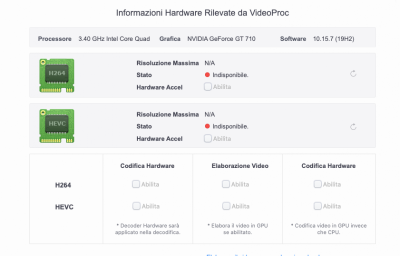

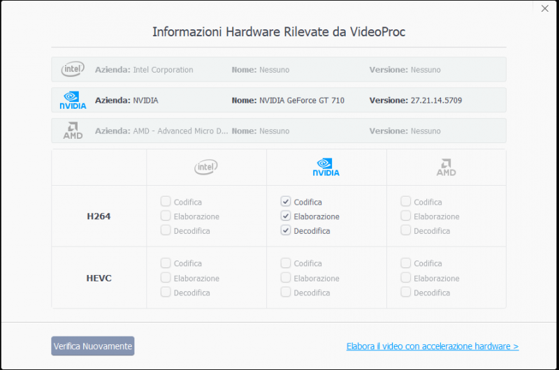

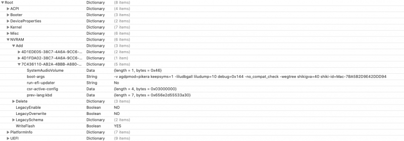

dot7ero Posted December 24, 2020 Author Share Posted December 24, 2020 (edited) Per me non ci sono speranze con la GT-710. Da Windows ottengo mentre da Catalina parte già senza spunta sulla 'Accelerazione Hardware' e anche se la forzo non cambia nulla Ho cambiato il modello in iMacPro1,1 e provato varie boot-args = -v agdpmod=pikera keepsyms=1 -liludbgall liludump=10 debug=0x144 -no_compat_check -wegtree shikigva=40,80,128,144,160,168,224,232,256 con e senza shiki-id=Mac-7BA5B2D9E42DDD94 Per sicurezza avevo anche resettato il DRM defaults delete com.apple.coremedia defaults delete com.apple.AppleGVA sudo rm -rf /Users/Shared/SC\ Info sudo defaults delete com.apple.coremedia sudo defaults delete com.apple.AppleGVA Domanda, ma dovevo forzare qualcosa del tipo: defaults write com.apple.AppleGVA gvaForceAMDKE -bool YESdefaults write com.apple.AppleGVA gvaForceAMDAVCEncode -bool YESdefaults write com.apple.AppleGVA gvaForceAMDAVCDecode -bool YESdefaults write com.apple.AppleGVA gvaForceAMDHEVCDecode -bool YES oppure defaults write com.apple.AppleGVA forceNV -boolean yes ? Non saprei cos'altro tentare.. Forse va cambiato il device da GFX7 a GFX0? Ma non saprei come si fa da DSDT. Altrimenti se avete consigli per gli acquisti post-natalizi, passate pure. Più che altro per guardare un qualche film su macOs ad una risoluzione decente. Grazie. Ciao. Edited December 24, 2020 by dot7ero Link to comment Share on other sites More sharing options...

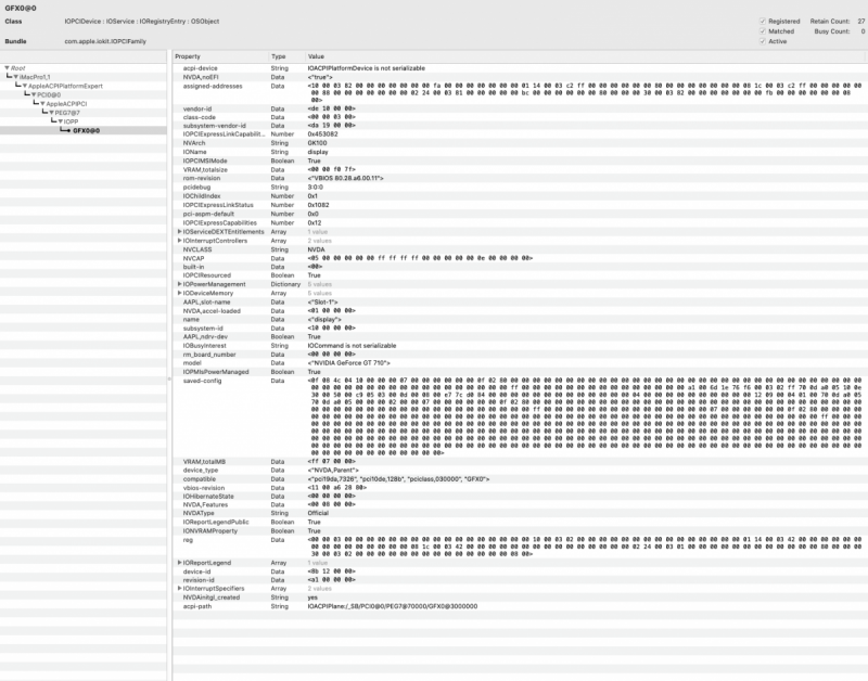

dot7ero Posted December 24, 2020 Author Share Posted December 24, 2020 La RX 560 è troppo grossa. Mi vuole single slot. E se cercassi qualcosa tipo le schede video dei MacPro6,1? Andrebbero bene le AMD ATI FirePro? Meglio lasciare perdere? Nel caso rimandiamo al prossimo anno. Per quanto riguarda il dsdt, WEG dovrebbe fare queste sostituzioni GFX patches: Handled by WhateverGreen change GFX0 to IGPU change PEG0 to GFX0 change PEGP to GFX0 change SL01 to PEGP ma se vedi nel ioreg ho ancora PEG7 (secondo PCIe) e GFX0 (la scheda) Device (PEG7) { Name (_ADR, 0x00070000) // _ADR: Address Device (GFX7) { Name (_ADR, 0x03000000) // _ADR: Address } Name (_PRW, Package (0x02) // _PRW: Power Resources for Wake { 0x09, 0x04 }) Method (_PRT, 0, NotSerialized) // _PRT: PCI Routing Table { If (PICM) { Return (AR17) /* \_SB_.AR17 */ } Return (PR17) /* \_SB_.PR17 */ } } forse dovrei mettere PEG7 -> GFX0 e GFX7-> IGPU? Ciao. Link to comment Share on other sites More sharing options...
Administrators Gengik84 Posted December 24, 2020 Administrators Share Posted December 24, 2020 3 minuti fa, dot7ero ha scritto: forse dovrei mettere PEG7 -> GFX0 e GFX7-> IGPU? no semmai mettere GFX7 -> GFX0 Find 47465837 Replace 47465830 Link to comment Share on other sites More sharing options...
Administrators Gengik84 Posted December 24, 2020 Administrators Share Posted December 24, 2020 oppure sostituisci il dsdt DSDT.aml.zip Link to comment Share on other sites More sharing options...
dot7ero Posted December 24, 2020 Author Share Posted December 24, 2020 Fatto ma WEG non ha sostituito nulla. E il DRM ancora ciccia. Link to comment Share on other sites More sharing options...

dot7ero Posted December 27, 2020 Author Share Posted December 27, 2020 Quali tentativi mi rimangono quindi? Tengo fermo iMacPro come modello e provo di hack AppleGVA.framework https://forums.macrumors.com/threads/activate-amd-hardware-acceleration.2180095/page-9#post-27442938 agdpmod=pikera -> direi non sia il mio caso ma solo con le Navi shikigva=https://github.com/acidanthera/WhateverGreen/blob/master/WhateverGreen/kern_shiki.hpp -> Quale? So che si sommano con o senza shiki-id= Quale? so che si mette se ha shikigva=32 + bit di configurazione Provate a dirmi. Link to comment Share on other sites More sharing options...
Administrators Gengik84 Posted December 27, 2020 Administrators Share Posted December 27, 2020 piker non è solo per navi, è in generale e corregge anche lo schermo nero shiki-id se usi imacPro non serve, hai già quel board-id Link to comment Share on other sites More sharing options...
dot7ero Posted December 27, 2020 Author Share Posted December 27, 2020 (edited) Tra l'altro sapete dirmi perché mettono Lilu in /L/E? con dentro WEG? solo perché sono dei mac datati? 2 minuti fa, Gengik84 ha scritto: piker non è solo per navi, è in generale e corregge anche lo schermo nero shiki-id se usi imacPro non serve, hai già quel board-id Vanno messi come boot-args o in DeviceProeprties? O è Uguale? Edited December 27, 2020 by dot7ero Link to comment Share on other sites More sharing options...
