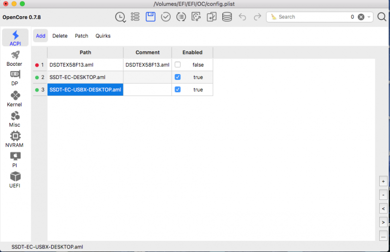

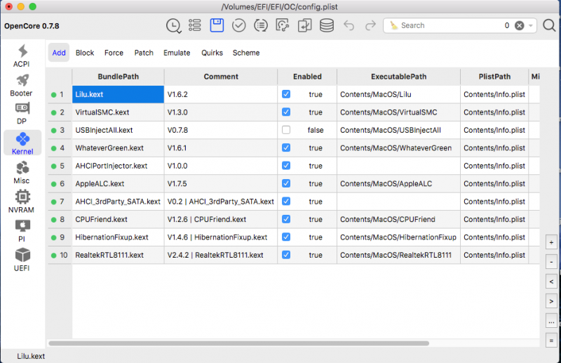

@carlo_67 In ACPI  ho gia un DSDT , lo tolgo e metto i tuoi due files e li dichiaro su OCat giusto ?

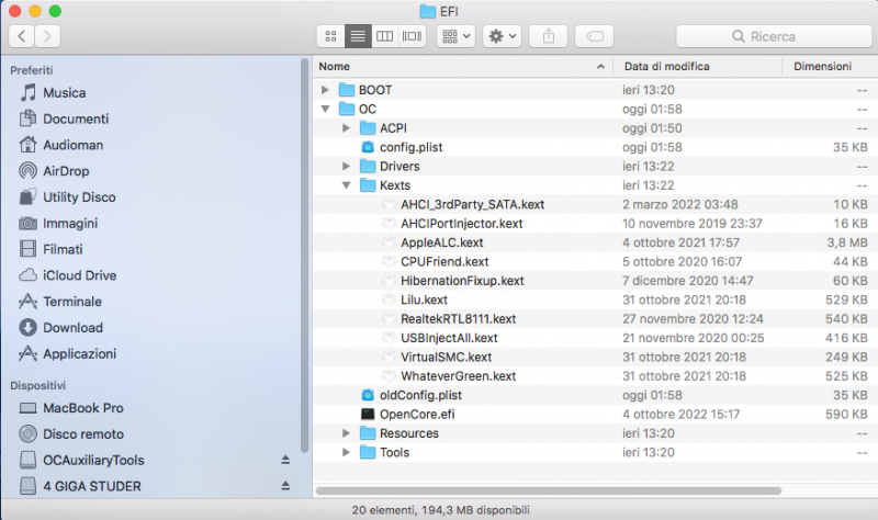

Usbinjectall l'ho disabilitato da Kernel/add ma XhciPortlimit non c'è nella cartella Kext (allego screenshot)
Non mi è chiaro cosa intendi per prova da USB

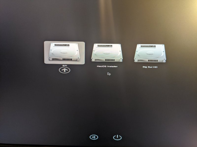

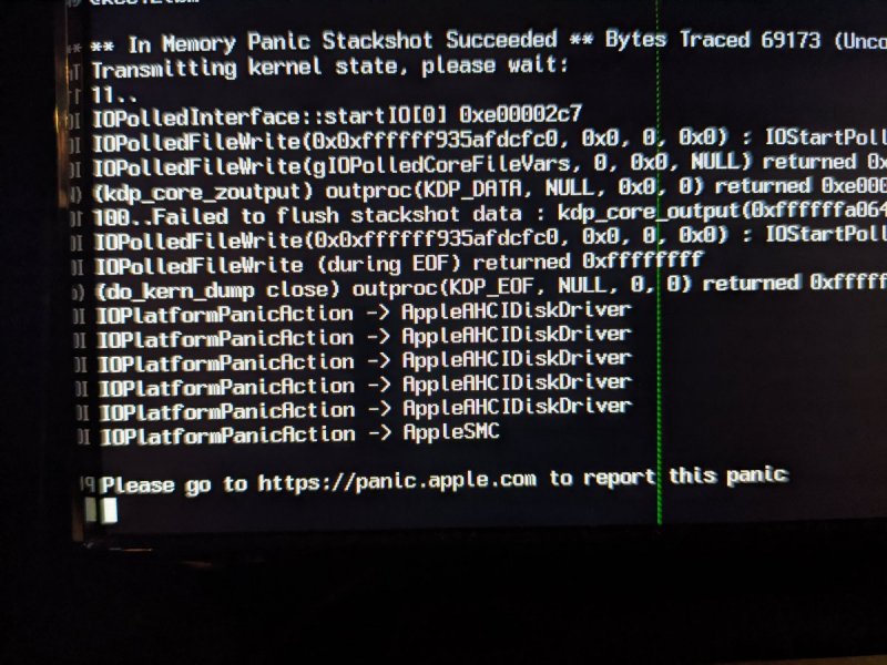

@carlo_67 dopo le modifiche ho provato ad avviare da disco con la EFI modificata , non mi dà più opencanopy come visualizzazione ma il semplice picker ( non ho capito perché dato che non ho modificato nulla)
Poi arriva a questa schermata e si blocca
6 minuti fa, carlo_67 ha detto:
il DSDT lascialo, per la guida vedi se imposta il nome,
oppure se hai aggiornato, devi aggiornare anche la cartella Resources e OpenCanopy
@carlo_67Con il DSDT rimesso in ACPI ora parte parte senza problemi , ora provo ad aggiornare la cartella resources e opencanopy

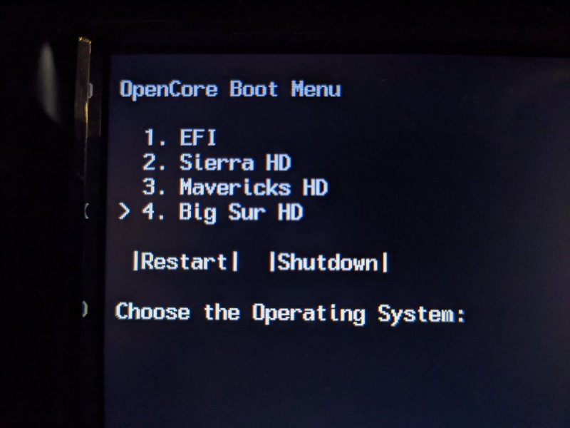

Volevo chiederti un'ultima cosa, il PC al riavvio mi chiede molte volte di scegliere il settaggio del BIOS con cui partire, ho cambiato la batteria della mobo ma il comportamento è rimasto identico ...... può essere perché ho sia clover che opencore sulla stessa macchina se su disco differenziare??
Edited by audioman
1 hour ago, carlo_67 said:
prova a selezionare in OC/Kernel/disableRtcChecksum
PS:usa OC a che ti servono 2 bootloader?
@carlo_67 ok provo la modifica.
Due bootloader perché devo avvisare anche sistemi più vecchi (Sierra e Maverick)che non credo funzionino con questo smbios che ho su opencore

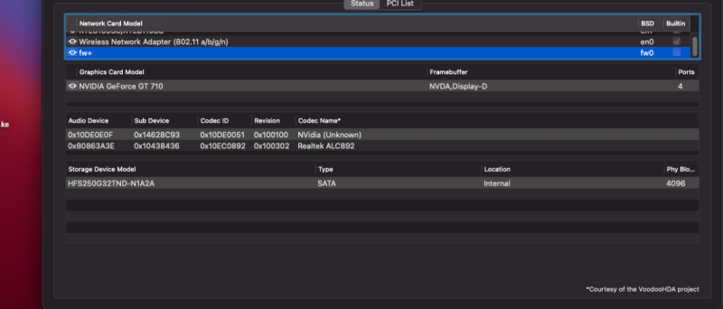

Dopo l'aggiornamento però non vede piu ne il wi-fi ne il Bluetooth che prima funzionava correttamente .....
la scheda installata è una broadcom BCM94352 quindi dovrebbe essere compatibile (ho usato Bcrmpatch versione 2.6.4 di acidantera)
HO provato a resettare la NVram dopo l'aggiornamento software ma non cambia nulla.
Qualcuno ha idea di cosa possa essere successo ??

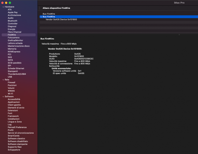

@ Carlo_67 ho creato una chiavetta USB con opencore + i driver FireWire di Sierra che mi hai mandato, ma niente da fare non funziona.
Dopo svariate prove (senza driver FireWire di Sierra) e sostituendo i cavi FireWire e cambiando porte sono riuscito a fare vedere la scheda audio al computer ma quando vado in play tutti i Meter del pannello di controllo della scheda audio (rme fireface 800) vanno a fondo scala con un rumore digitale sulle uscite.
Ho installato anche i driver della scheda che sono compatibili con big sur ma il problema persiste...
Cosa potrebbe essere a dare questo problema?
Chipset FireWire della mobo non compatibile?
So che questa scheda funziona solo con chipset firewire Texas instruments
Edited by audioman
@carlo_67@Gengik84@fabiosun oggi ho fatto un test , la stessa scheda audio (RME Fireface 800) sul secondo hackintosh (haswell) è partita al primo colpo senza nessun problema .... domanda ma non è che big sur da problemi sulle porte firewire e quindi meglio downgradare a catalina sarebbe la scelta piu saggia ?
Con il config attuale per big sur posso installare tranquillamente catalina oppure devo fare modifiche sostanziali ?
@Gengik84 @fabiosun @iCanaro @carlo_67 ho trovato questo articolo sul forum di RME riguardo il mio problema con la firewire, l'utente scrive che sul suo mac pro ha lo stesso problema che ho io con il mio hack . c'e modo di capire che tipo di chipset ho montato sia sulla mobo che sulla PCI così da capire se è uno di quelli non compatibili con le schede RME ?
