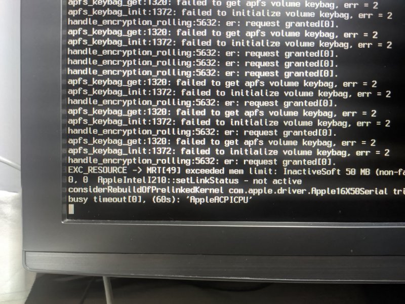

Tolto Il il boot-arg nv_disable=1 e messo layotu ID 1 sull'audio si ferma a  :
busy timout (0) , 60 sec AppleACPICPU

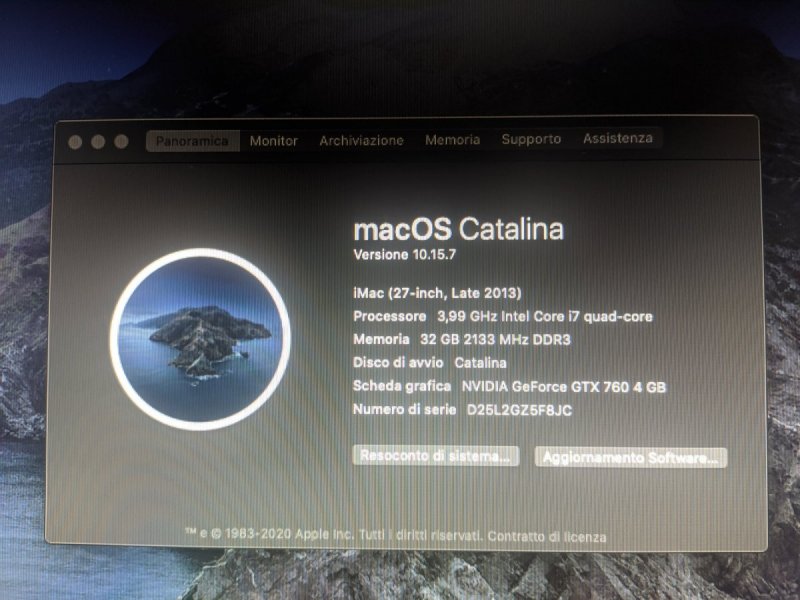

Audio Risolto con ID 1

Ho messo il flag su inject nvidia e ora vede la 760 ma con solo 2048 MB di video ram al posto dei suoi 4095 che vede su high sierra

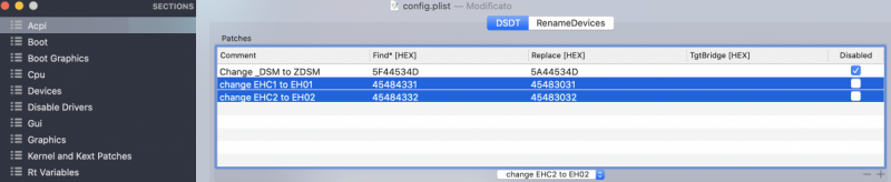

in EFI CLOVER ACPI patcched OFF hai SSDT-Haswell_8Series.aml
spostalo in acpi e metti in OFF SSDT-EC-DESKTOP.aml
SSDT-Haswell_8Series.aml definiscilo in sorted order e riattiva il rename Change _DSM to ZDSM

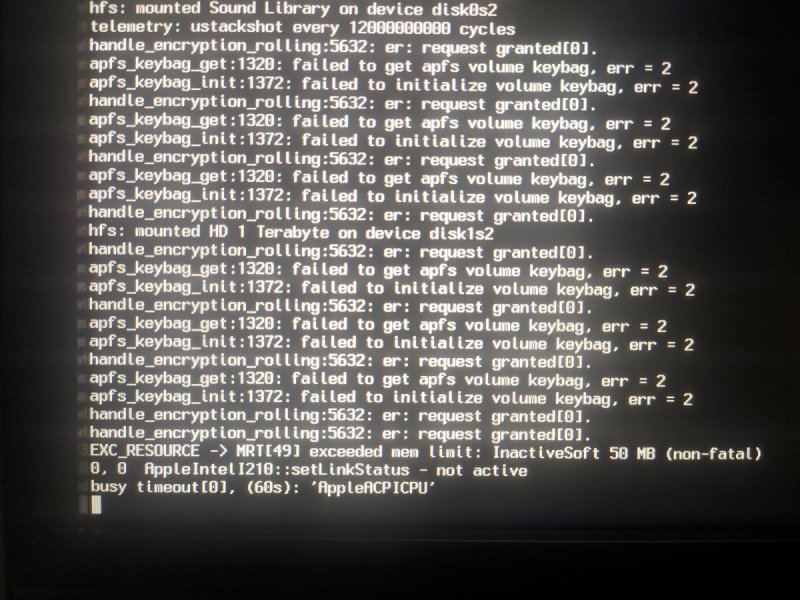

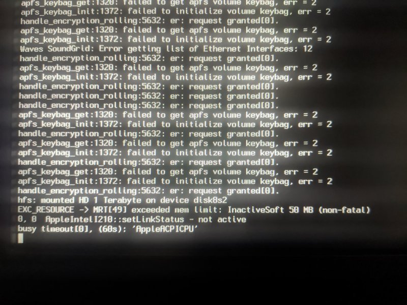

Modifica effettuata , mojave si ferma qui
