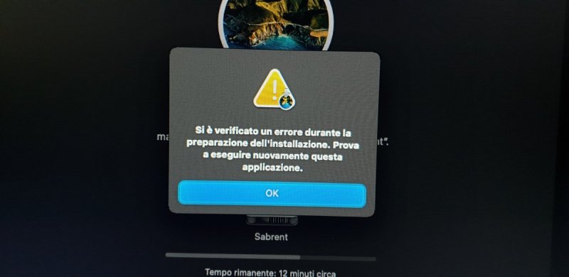

Salve, qualcuno puo aiutarmi, Big Sur  quasi alla fine mi si presenta questo errore, sono almeno riuscito a far partire installazione. allego Clover se qualcuno di buon cuore vorrebbe dargli un occhiata per qualche correzione.

Buonasera ben risentito, eseguite modifiche come consigliate, interruzione con stesso errore circa a 11minuti, allego dettaglio dell

OK sandy bridge, quindi SMBIOS impostato può andare per big sur
devo dirti che sulla mia Z68 ho avuto pure io quella scritta un paio di volte e ho letto di altri che l'hanno tutt'ora, ma sinceramente non ho capito quale è la soluzione certa.
Potrebbe essere la NVRAM che non lavora o non lavora a modo, la versione dell'installer corrotta o che non è riuscita la sigillatura del volume di avvio.
Per cui al momento non ho risposta certa se non quella di scaricare nuovamente installer completo, provare con un set minimale di kexts, cambiare release di Clover di cui trovi tutti i vari commit nel link Clover news che ho in firma

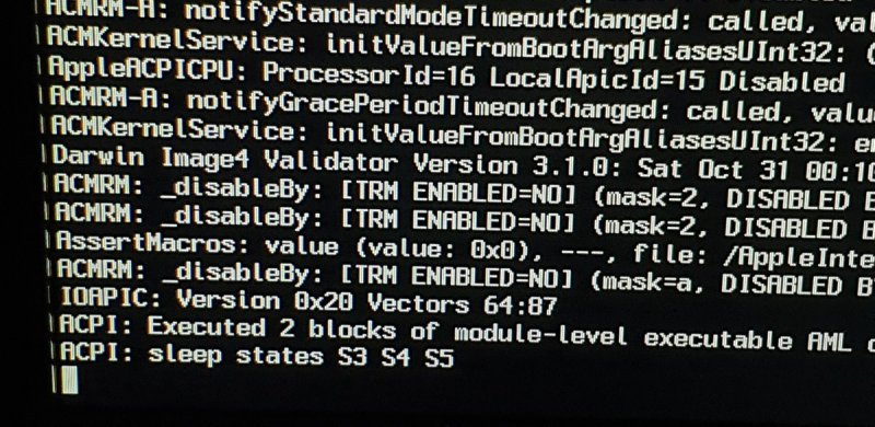

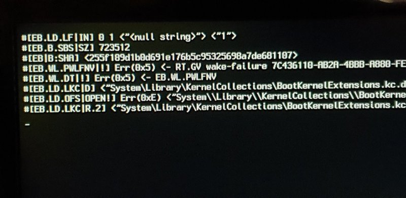

creata usb con eri modificata grazie al Vostro aiuto, ma non va si blocca allego foto e Clover per un eventuale modifica.

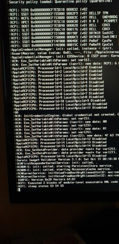

Quanto uso usb per installare Big Sur da ancora errore ACPI S3 S4 S5.
